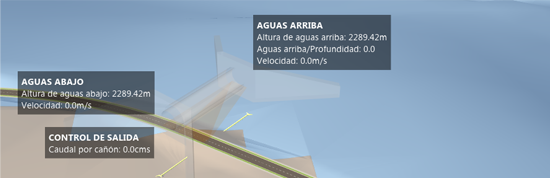

    • Amplíe para ver la O.D.T., o abra Visualización del perfil y haga clic en el diamante en la ubicación de la O.D.T.
    • Para localizar O.D.T pequeñas, en el Explorador del modelo, haga clic en el elemento O.D.T. y, a continuación, elija Ver en tabla de datos en el menú contextual. Haga clic en una O.D.T. de la tabla para mostrar su tarjeta de recursos.
Después de añadir una O.D.T., amplíela para verla. Haga clic en la O.D.T. para mostrar los datos de análisis gráfico y la tarjeta de recursos.
