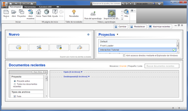

Inicio de Inventor
Inicio de Inventor incluye muchas herramientas nuevas para realizar la gestión de archivos de forma rápida y sencilla.
  • Se puede personalizar el espacio de trabajo.
    • Arrastre los pinzamientos para cambiar el tamaño de los grupos.
    • Utilice Cambiar para volver a configurar los grupos.
    • Utilice Restablecer para restablecer los valores por defecto del esbozo.
    • Utilice Maximizar recientes para rellenar el espacio con el grupo Documentos recientes.
  • Se ha añadido la opción Archivos de presentación a la lista Nuevo archivo.
  • Haga clic en Opciones avanzadas en el grupo Nuevo archivo para acceder a todas las plantillas de archivo
  • El estado del almacén se muestra para los documentos recientes.
  • Las fichas Proyectos, Accesos directos y Detalles de archivo se han añadido al inicio.
    • Haga clic en Proyectos para definir el archivo de proyecto activo.
    • Haga clic en Accesos directos para crear accesos a ubicaciones de proyectos, archivos y carpetas.
    • Haga clic en Detalles para ver mucha información del archivo.
  • La opción Nuevo filtro permite ver la información deseada en la visualización de documentos recientes.
    • Defina el filtro de proyecto para visualizar únicamente los archivos que se encuentran en el proyecto activo o bien en los documentos recientes.
    • Defina el filtro Tipos de archivo para añadir o eliminar tipos de archivo de la visualización.
    • El filtro Ordenar por filtro proporciona varias opciones de clasificación.
    • Los filtros Fecha de modificación permiten precisar con exactitud la visualización con un amplio rango de fechas.
    Añada o elimine tipos de archivo de la visualización.
  • Desplace el ratón sobre un archivo en la lista Documentos recientes para ver las operaciones disponibles. Por ejemplo:
    • Abra el archivo
    • Eliminar de la lista
    • Abrir con las opciones
    • Abrir carpeta contenedora
    • Explorar carpeta contenedora
    • Detalles de archivo
    • Borrar documentos desbloqueados
      Consejo: La acción para borrar documentos desbloqueados de la lista de archivos recientes es permanente y no se puede deshacer. Debe abrir el archivo de nuevo para que aparezca en la lista de documentos recientes.
  • Haga clic en Mosaicos, Grande, Pequeño o en Lista para cambiar la visualización de la lista Documentos recientes.

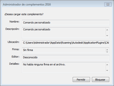

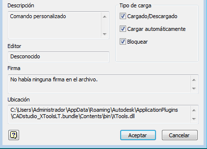

Mejoras de seguridad para el Administrador de complementos (no disponible en Inventor LT)
Al cargar un complemento de un producto que no es de Autodesk, se muestra un nuevo cuadro de diálogo. Ahora se puede elegir permitir o bloquear la carga de un complemento. Esta configuración se conservará en sesiones posteriores. La configuración de Permitir/Bloquear se puede examinar y cambiar mediante el Administrador de complementos.
Los siguientes tres controles de seguridad están ahora disponibles en el cuadro de diálogo Administrador de complementos 2016:
  • Casilla de verificación Permitir/Bloquear del área Tipo de carga. Esta casilla está activada y se desactiva cuando Autodesk, Inc. aprueba el complemento.
  • El cuadro de texto Firma muestra que el complemento está firmado y tiene certificados válidos.
  • El cuadro de texto Editor muestra el complemento aprobado por Autodesk, Inc.

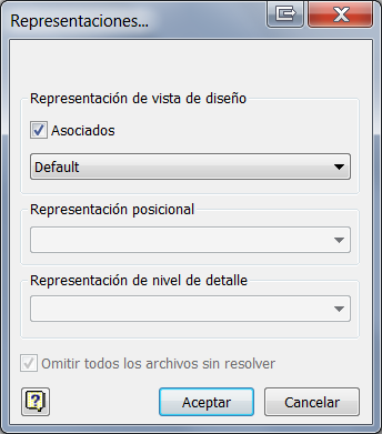

Soporte de representación mejorada en las presentaciones (no disponible en Inventor LT)
Utilice el nuevo cuadro de diálogo Representaciones para cambiar la vista de diseño actual y la asociatividad. Para acceder a este nuevo cuadro de diálogo, haga clic con el botón derecho en Nodo de explosión del navegador de modelos en una presentación y seleccione Representaciones.

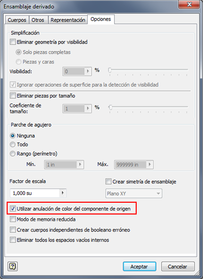

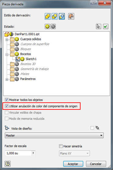

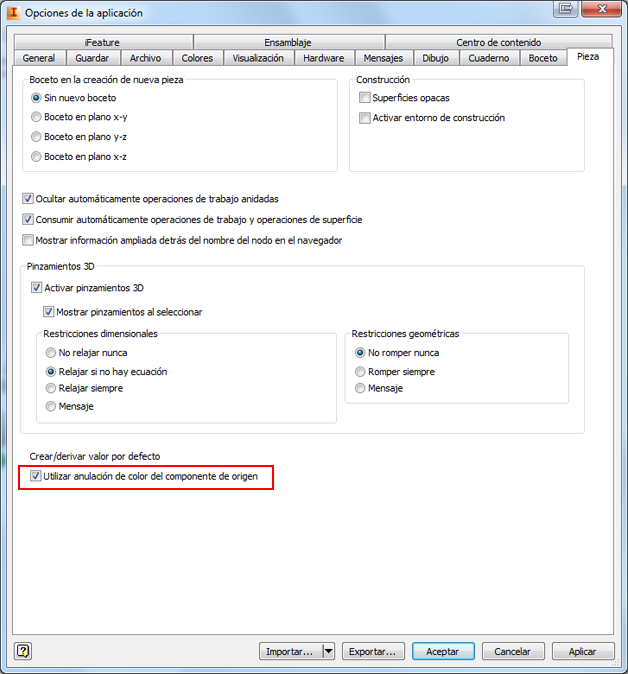

Actualice para permitir que el aspecto y el cuerpo de la pieza, operación o color de cara se transfieran a la nueva pieza desde la pieza derivada
Hay una nueva opción del componente Utilizar anulación de color del componente de origen disponible en los cuadros de diálogo Ensamblaje derivado, Pieza derivada, Crear pieza y Crear componentes. Cuando se selecciona esta casilla de verificación, se envían las anulaciones del aspecto y el cuerpo de la pieza, la operación o el color de cara aplicados a las caras de la pieza derivada en la nueva pieza. Si esta opción está desactivada, el aspecto se establece por defecto.
Cuadros de diálogo de ejemplo:
Un parámetro global se puede definir como valor por defecto en el cuadro de diálogo Utilizar anulación de color del componente de origen para que permanezcan activadas o desactivadas a lo largo de la sesión. Se puede acceder a esta casilla de verificación a través del cuadro de diálogo Opciones de la aplicación en Crear/derivar valor por defecto, en la ficha Herramientas de la cinta de opciones.

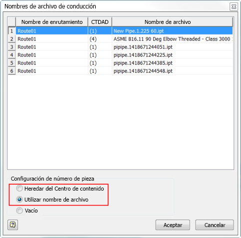

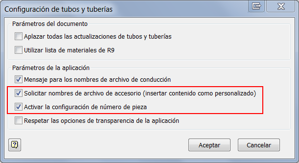

Mejoras de configuración de tubos y tuberías (no disponible en Inventor LT)
Ahora puede personalizar los nombres de archivo para los accesorios y rellenar números de pieza en la lista de piezas del entorno de dibujo. Anteriormente, solo podía cambiar el nombre de los elementos de conducto, pero ahora también puede actualizar los accesorios.
Actualiza las opciones del cuadro de diálogo en el entorno de tubos y tuberías:
Solicitar nombres de archivo de accesorio (insertar contenido como personalizado): si se selecciona esta opción, podrá personalizar el nombre de los accesorios en el cuadro de diálogo Nombres del archivo de conducción.
Activar la configuración de número de pieza: permite rellenar un número de pieza en la lista de piezas del entorno de dibujo. El número de pieza se actualiza en el archivo de pieza y, a continuación, llena la lista de piezas. Esta opción también permite utilizar el número de pieza en opciones de configuración del cuadro de diálogo Nombres del archivo de conducción.
Configuración de número de pieza: el campo Configuración de número de pieza se hace disponible mediante la selección de la casilla de verificación Activar la configuración de número de pieza en el cuadro de diálogo Configuración de tubos y tuberías. Hay nuevas opciones de este cuadro de diálogo, que son:
  • Heredar del Centro de contenido: utiliza el nombre proporcionado por la biblioteca del Centro de contenido, como el nombre de archivo.
  • Utilizar nombre de archivo: permite personalizar los nombres de archivo más adelante con la opción para rellenar la información en la lista de piezas del entorno de dibujo.
  • Vacío: disponible en Inventor 2014. Si se selecciona, el nombre de archivo permanece vacío.
