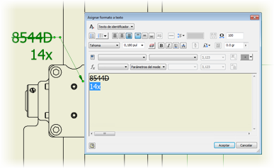

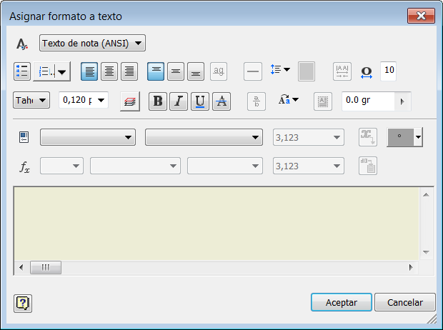

Cuadro de diálogo Asignar formato a texto rediseñado
El cuadro de diálogo Asignar formato a texto se ha simplificado y refinado para que sea claro y fácil de utilizar. El tamaño del cuadro de diálogo se ha reducido para proporcionar más espacio a fin de editarlo en la ventana gráfica.
Viñetas y numeración en texto
Puede crear listas numeradas o viñetas en el cuadro de diálogo Asignar formato a texto. Hay varios estilos de numeración y viñetas disponibles.
Opciones de mayúsculas en el texto
En el cuadro de diálogo Asignar formato a texto, seleccione una cadena y una opción de mayúsculas para convertir la cadena en mayúsculas, minúsculas o tipo título.
Tachado de texto
En el cuadro de diálogo Formato de texto, haga clic en el botón Tachado para aplicar el formato de tachado a una cadena.

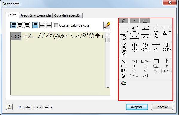

Cuadro de diálogo Editar cota
La lista desplegable de símbolos se ha eliminado y sustituido por los símbolos gráficos como opciones de primer nivel.
Vista preliminar del texto en la ventana gráfica
El texto de un archivo de dibujo se ve dinámicamente de forma preliminar en la ventana gráfica al crearlo o editarlo. Se puede ajustar el aspecto del texto antes de cerrar el cuadro de diálogo Asignar formato a texto.
