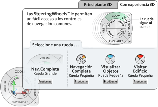

Existen diferentes estilos de rueda disponibles en tamaño grande o pequeño.
El método principal de la interacción con SteeringWheels es pulsar y arrastrar un sector.
Al mostrar SteeringWheels por primera vez y si hay una vista 3D activa, se muestra el mensaje de globo de primer contacto para las ruedas. La referencia numérica de primer contacto es una introducción a las ruedas.

Rueda de navegación 2D
Con esta rueda puede acceder a las herramientas de navegación 2D básicas. Resulta útil cuando no se tiene un dispositivo señalador con una rueda de desplazamiento.
Ruedas de visualización de objetos
Con las ruedas de visualización de objetos (grande y pequeña), se pueden ver objetos o características individuales en un modelo. La rueda grande (Basic) de visualización de objetos está optimizada para usuarios de 3D novatos. La rueda pequeña de visualización de objetos está pensada para los usuarios de 3D con experiencia.
Opciones de la rueda pequeña de visualización de objetos ruedas:
Nota: Cuando aparece la rueda pequeña, puede mantener pulsado el botón central del ratón para encuadrar, deslizar el botón de la rueda para ampliar o reducir, y mantener pulsada la tecla Mayús mientras mantiene pulsado el botón central del ratón simultáneamente para colocar en órbita el modelo.
Ruedas de visita de edificio
Con las ruedas de visita de edificio (grande y pequeña), puede moverse por un modelo como un edificio, una cadena de montaje, un barco o una plataforma petrolera. También puede pasear y navegar por un modelo. La rueda grande de visita de edificio está pensada para los usuarios de 3D novatos. La rueda pequeña de visita de edificio está pensada para los usuarios de 3D con experiencia.
Opciones de la rueda pequeña de visita de edificio:
Nota: Cuando aparece la rueda pequeña, puede mantener pulsado el botón central del ratón para encuadrar, deslizar el botón de rueda para ampliar o reducir, y mantener pulsada la tecla Mayús al mantener pulsado el botón central del ratón para colocar en órbita el modelo.
Ruedas de navegación completa
Las ruedas de navegación completa (pequeña y grande) combinan las herramientas de navegación 3D que se encuentran en la rueda de visualización de objetos y la rueda de visita de edificio. Puede visualizar objetos individuales y pasear alrededor y a través de un modelo. Las ruedas grande y pequeña de navegación completa están optimizadas para usuarios de 3D experimentados.
Opciones de la rueda pequeña de navegación completa:
