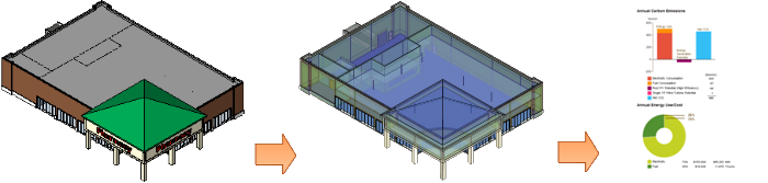

En las fases posteriores del proceso de diseño, puede utilizar un modelo de Revit compuesto por elementos de construcción para realizar un análisis energético.
Puede realizar un análisis energético en masas conceptuales en las primeras fases del proceso de diseño. En las fases posteriores, el diseño evoluciona y contiene información más detallada sobre los tipos específicos de muros, cubiertas, suelos, ventanas y otros elementos de construcción que se utilizarán. En cualquier momento durante el proceso de diseño detallado, utilice Energy Analysis for Autodesk® Revit® en el modelo de construcción para realizar simulaciones energéticas adicionales. Compruebe los resultados para obtener información en el uso energético potencial del edificio y para fundamentar las decisiones de diseño. La realización de análisis energéticos a intervalos regulares durante el proceso de diseño le permite asegurarse de que el modelo de construcción utilice estrategias rentables para alcanzar el índice de sostenibilidad deseado.
Para utilizar Energy Analysis for Autodesk® Revit®, debe utilizar primero Revit a fin de crear elementos de construcción, como muros, cubiertas, suelos y ventanas. Asegúrese de activar el parámetro Delimitación de habitación para los elementos de construcción que delimitan espacios. Siempre que el edificio esté relativamente cerrado, la simulación proporcionará resultados relevantes.
A continuación, defina la configuración de energía y envíe una simulación de energía de todo el edificio al servicio en la nube Autodesk Green Building Studio. Revit mostrará una alerta cuando se haya completado la simulación y esté lista para visualizarse. Puede visualizar varios resultados de simulaciones para compararlos.
