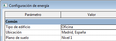

| 2. | Defina parámetros de energía.
Haga clic en la ficha Analizar grupo Análisis energético![]() (Configuración de energía). En el cuadro de diálogo Configuración de energía, especifique lo siguiente:
