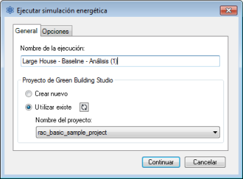

  8. En el cuadro de diálogo Ejecutar simulación energética, en Nombre para la ejecución, especifique un nombre para el análisis.
  9. En el proyecto de Green Building Studio, realice las siguientes acciones:
    • Si está ejecutando la simulación energética por primera vez o si ha modificado cualquiera de los parámetros de energía (incluido el tipo de edificio o la ubicación) del modelo de Revit, seleccione Crear nuevo.
      Esta opción garantiza que se utiliza la configuración más reciente de Revit para la simulación energética.
    • Si no ha cambiado ninguno de los parámetros de energía desde la última simulación energética para este modelo o si ha creado un proyecto de GBS con parámetros predefinidos para utilizar para esta simulación, seleccione Utilizar existente y especifique el proyecto de GBS que se debe utilizar.
      Los parámetros del proyecto de GBS existente modifican todos los cambios realizados en la configuración de energía del modelo de Revit, incluido el tipo de edificio y la ubicación.
    Para obtener más información, consulte Especificar el proyecto de GBS para el análisis energético.
