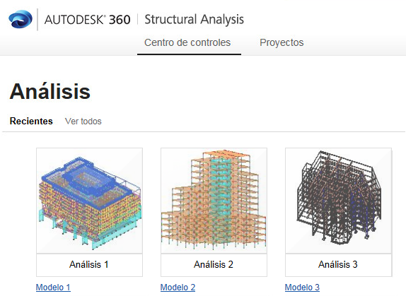

Ficha Centro de controles
El sitio web de Autodesk® 360 Structural Analysis se abre de forma predeterminada en la ficha Centro de controles. Aquí puede ver todos los análisis realizados recientemente y los análisis compartidos con usted. El icono junto al nombre del análisis indica el tipo de análisis:
  • Análisis estático
  • Análisis gravitatorio.
Coloque el cursor sobre la imagen de un modelo analizado para mostrar información adicional como, por ejemplo, un nombre de proyecto y los parámetros del análisis.
