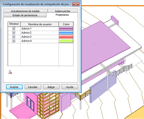

Puede identificar a simple vista los integrantes del equipo que son propietarios de elementos en un proyecto compartido.
Para facilitar la identificación de los propietarios de elementos
Propietarios. Los propietarios se identifican mediante colores en el modelo.
Para asignar colores a los propietarios de elementos
Configuración de visualización de compartición de proyecto. El color especificado para el propietario correspondiente se muestra en el modelo.
Para eliminar un usuario, seleccione el nombre correspondiente y haga clic en
(Eliminar usuario). Solo se pueden eliminar usuarios que no sean propietarios de elementos ni subproyectos.
