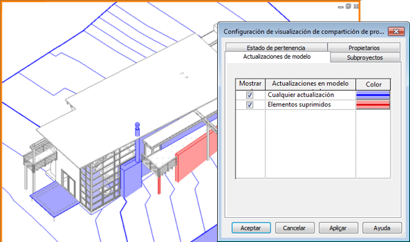

Para añadir un color a elementos actualizados
  1. En la barra de controles de vista, haga clic en Configuración de visualización de compartición de proyecto.
  2. Haga clic en la ficha Actualizaciones de modelo.
  3. Seleccione Mostrar color para Cualquier actualización y Elementos suprimidos, según se requiera.
    Nota: Los elementos suprimidos se muestran como actualizaciones si no se les aplica color.
  4. Haga clic en Color. En el cuadro de diálogo Color, seleccione el color deseado y haga clic en Aceptar.
  5. Haga clic en Aplicar.
    El color especificado para las actualizaciones o los elementos suprimidos se muestra en el modelo.
