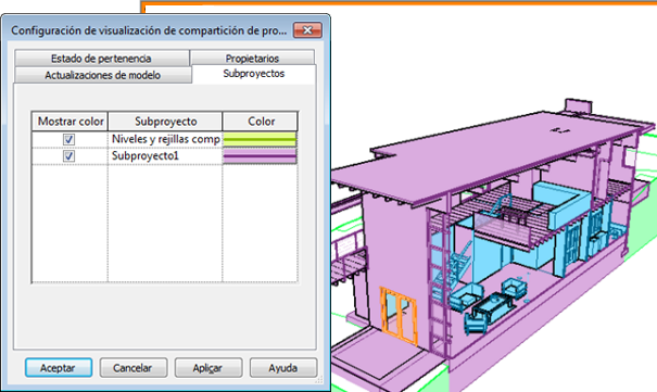

  1. En la barra de controles de vista, haga clic en Subproyectos.
    Los subproyectos se identifican visualmente mediante colores en el modelo.
Para asignar color a subproyectos
  1. En la barra de controles de vista, haga clic en Configuración de visualización de compartición de proyecto.
  2. Haga clic en la ficha Subproyectos.
  3. Seleccione Mostrar color para los subproyectos deseados.
  4. Para cada subproyecto, haga clic en Color. En el cuadro de diálogo Color, seleccione el color deseado y haga clic en Aceptar.
  5. Haga clic en Aplicar.
    El color especificado para el subproyecto correspondiente se muestra en el modelo.
