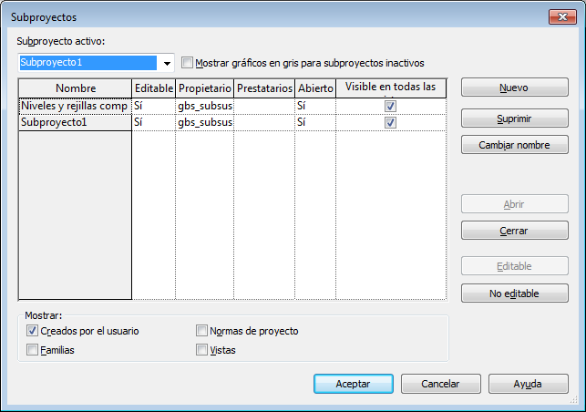

Cuando se trabaja con un proyecto de equipo que está activado para la compartición de proyecto, utilice el cuadro de diálogo Subproyectos para gestionar subproyectos de elementos.
Al activar la compartición de proyecto, se crean por defecto varios subproyectos (dos subproyectos creados por defecto por el usuario y subproyectos para las familias cargadas en el proyecto, para las normas de proyecto y para las vistas de proyecto).
La imagen siguiente muestra el cuadro de diálogo Subproyectos, con los dos subproyectos creados por defecto por el usuario: Niveles y rejillas compartidos y Subproyecto1.
El cuadro de diálogo Subproyectos contiene la siguiente información:
grupo Gestionar colaboración y en la barra de estado. El valor de Propietario es el mismo que el nombre de usuario mostrado en la ficha General del cuadro de diálogo Opciones.
