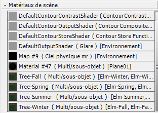

  2. Dans le groupe de fonctions Navigateur de matériaux/textures situé à gauche, accédez au groupe Matériaux scène en faisant défiler le groupe de fonctions. (Il peut être utile d'élargir le navigateur en faisant glisser son bord.)
    Les quatre matériaux Tree sont ceux que vous devez enregistrer.

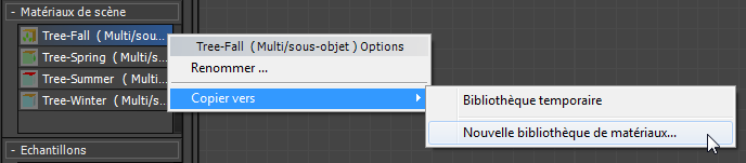

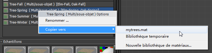

  3. Dans le groupe Matériaux scène, cliquez avec le bouton droit de la souris sur le matériau Tree-Fall. Dans le menu contextuel, sélectionnez Copier vers Nouvelle bibliothèque de matériaux.
    Dans la boîte de dialogue Fichier, nommez la bibliothèque mytrees.mat.
    3ds Max affiche une entrée pour la nouvelle bibliothèque en haut du navigateur de matériaux/maps.
    L'astérisque devant le nom de la bibliothèque indique que celle-ci n'a pas encore été enregistrée.
  4. Dans le groupe Matériaux scène, cliquez avec le bouton droit de la souris sur le matériau Tree-Spring. Dans le menu contextuel, sélectionnez Copier vers mytrees.mat.
  5. Copiez également Tree-Summer et Tree-Winter dans mytrees.mat .

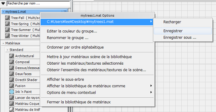

  6. Faites défiler le navigateur de matériaux/maps jusqu'en haut pour voir la bibliothèque mytrees.mat. Cliquez avec le bouton droit de la souris sur l'étiquette de mytrees.mat et, dans le menu contextuel, sélectionnez la première entrée, C:\Users\...\mytrees.mat Enregistrer.

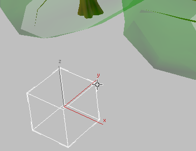

  1. Dans le groupe de fonctions Créer, activez (Géométrie), puis ouvrez la liste déroulante Objets et choisissez "mental ray".
  2. Dans le panneau déroulant Type d'objet, cliquez sur "Proxy mr" pour l'activer.
  3. Faites glisser le curseur dans la fenêtre pour créer un objet proxy mr.

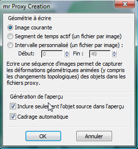

    3ds Max ouvre une boîte de dialogue intitulée "mr Proxy Creation". Dans cette boîte de dialogue, cliquez sur OK pour accepter les valeurs par défaut.
    Remarque : Si votre objet arbre contenait une animation, vous devriez utiliser la boîte de dialogue mr Proxy Creation pour enregistrer l'objet en tant que séquence d'images, avec un fichier .mib créé pour chaque image. Indiquez le segment de temps à enregistrer dans le groupe Géométrie à écrire.

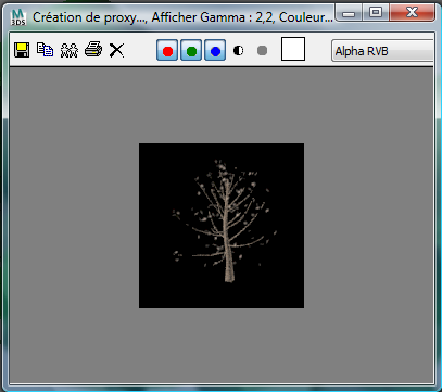

    3ds Max affiche rapidement une petite fenêtre image rendue lorsqu'il effectue le rendu de la géométrie proxy.

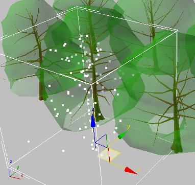

    Dans la fenêtre, 3ds Max affiche l'objet Proxy mr sous forme d'un nuage de points.

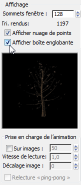

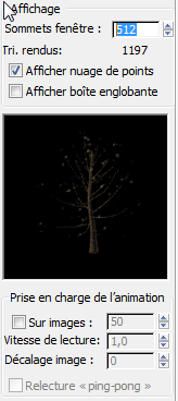

  6. Dans le panneau déroulant Paramètres zone Affichage, définissez la valeur Sommets fenêtre sur 512, puis appuyez sur la touche Entrée.
    Le contour de l'objet est de plus en plus visible à mesure que les points s'affichent, mais un nuage de points plus dense pourrait affecter les performances de la fenêtre.
  7. Rétablissez la valeur Sommets de fenêtre 128, puis activez la case Afficher boîte englobante pour afficher le cadrage du proxy arbre.
    3ds Max affiche le proxy entouré d'une boîte englobante complète.
