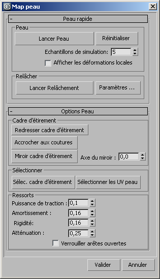

Les commandes principales de Texture peau sont activées par les boutons du panneau déroulant Peau rapide. D'autres fonctions de cette boîte de dialogue vous permettent de régler divers paramètres d'étirement.
Cette zone regroupe les commandes principales de simulation, dans laquelle les ressorts reliés au cadre d'étirement étirent les sommets de jointures peau vers l'extérieur, en aplatissant les UV. Pour des résultats optimaux, alternez l'exécution de la simulation (en cliquant sur Lancer Peau) et le relâchement du maillage.
Exécute la simulation, en étirant les sommets de jointures peau vers les points du cadre d'étirement. La simulation s'exécute en continu jusqu'à ce que vous l'arrêtiez en appuyant sur la touche Echap ou en cliquant sur Arrêter Peau (le même bouton). Vous pouvez également l'arrêter en cliquant sur Réinitialiser, sur Valider ou sur Annuler en bas de la boîte de dialogue.

Arrête la simulation si elle est en cours d'exécution et rétablit l'état d'origine de la peau et du cadre d'étirement.
Pour réinitialiser la peau, vous pouvez également quitter le mode de texture peau en cliquant sur Valider ou sur Annuler, puis cliquer à nouveau sur le bouton Peau.
Nombre d'échantillons autour de chaque point de jointure peau utilisé dans la simulation. Plus la valeur est élevée, plus l'effet d'étirement est important. Valeur par défaut = 5. Intervalle = de 1 à 50.

Normalise les distances entre les sommets de mapping. Le processus de relâchement s'exécute en continu jusqu'à ce que vous l'arrêtiez en appuyant sur la touche Echap ou en cliquant sur Arrêter Relâchement (le même bouton).
La fonction Relâchement affecte uniquement les sommets de texture sélectionnés. Cependant, si aucun sommet de texture n'est sélectionné, ils sont tous affectés.
Ouvre la boîte de dialogue Outil Relâchement pour configurer les paramètres de relâchement. Lorsque cette boîte de dialogue est ouverte, vous pouvez démarrer le relâchement en cliquant sur les boutons correspondants ou sur le bouton Lancer Relâchement de la boîte de dialogue Texture peau.
Ces outils vous aident à définir la forme du cadre d'étirement.
Permet de spécifier un contour polygonal pour le cadre d'étirement en déplaçant des points. Lorsque ce mode est activé, déplacez un sommet du cadre d'étirement, puis déplacez un second point non adjacent pour aligner tous les sommets intermédiaires en une ligne droite. Ce processus est entièrement interactif : dès que vous déplacez le deuxième sommet, les sommets intermédiaires changent continuellement de position afin de conserver la ligne droite. Continuez à déplacer les sommets pour créer un contour polygonal. Pour quitter, cliquez de nouveau sur Redresser cadre d'étirement.
Aligne tous les points du cadre d'étirement sur les jointures d'arêtes des UV peau. Le cadre d'étirement adopte ainsi le contour de la peau.
Réfléchit les points du cadre d'étirement d'un côté de l'axe du miroir (voir ci-après) vers l'autre. Par défaut, la fonction Mettre en miroir cadre d'étir. réfléchit les points du côté droit vers le côté gauche.
Permet de spécifier l'orientation de l'axe du miroir. L'axe prend la forme de trois lignes jaunes formant un T. La jambe du T indique le côté qui sera réfléchi lorsque vous utiliserez la fonction Mettre en miroir cadre d'étir. (voir ci-avant) et la barre transversale indique l'axe de symétrie. Valeur par défaut = 0,0. Intervalle = de 0,0 à 360,0.
Ces commandes vous permettent de sélectionner tous les points du cadre d'étirement ou tous les UV peau. Tout comme les autres méthodes de sélection, vous pouvez appuyer sur la touche Ctrl et la maintenir enfoncée pendant que vous cliquez sur l'une des options pour l'ajouter à la sélection courante. En d'autres termes, pour sélectionner tous les points du cadre d'étirement ou tous les UV peau, cliquez sur un bouton, appuyez sur la touche Ctrl et maintenez-la enfoncée, puis cliquez sur l'autre bouton
Sélectionne tous les points du cadre d'étirement.
Sélectionne tous les sommets de texture peau.
Ces paramètres contrôlent les ressorts utilisés pour étirer la peau. Dans la plupart des cas, il n'est pas nécessaire de modifier ces valeurs, sauf éventuellement celle de Puissance de traction.
Intensité de l'étirement lorsque vous cliquez sur Simuler traction peau. Valeur par défaut = 0. Intervalle = de 0,0 à 0,5.
Si l'étirement est trop graduel, augmentez la valeur de Puissance de traction pour effectuer un étirement plus notable.
Applique un facteur d'amortissement ou d'inhibition à l'étirement. Plus la valeur Amortissement est élevée, plus l'inhibition du cadre d'étirement est importante. Valeur par défaut = 0,16. Intervalle = de 0,0 à 0,5.
Définit le taux d'étirement des ressorts. Plus la valeur Rigidité est élevée, plus l'étirement est abrupt. Valeur par défaut = 0,16. Intervalle = de 0,0 à 0,5.
Taux d'atténuation d'influence de chaque sommet de jointure peau sur les autres sommets de mapping. En règle générale, plus la valeur Déclin est élevée, plus l'étirement est important ou plus le risque d'obtenir des résultats indésirables augmente. Pour des résultats optimaux, il est conseillé de définir une valeur Déclin faible. Valeur par défaut = 0,25. Intervalle = de 0,0 à 0,5.
Verrouille les arêtes ouvertes à leur position courante. Cette option s'applique généralement lors de l'utilisation du cadre d'étirement sur une sélection partielle de sommets de mapping dans la région peau. Lorsque cette option est activée, les sommets sélectionnés situés à proximité des sommets non sélectionnées tendent à rester en place lors de l'étirement. Lorsque cette option est désactivée, les sommets sélectionnés tendent à s'éloigner des sommets non sélectionnés.
