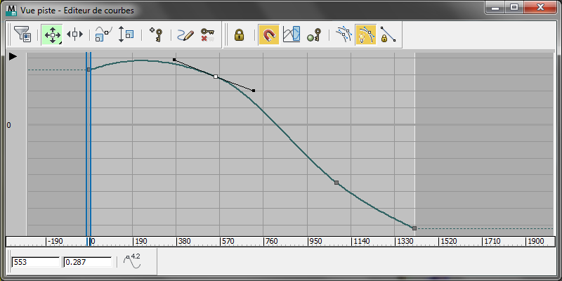

L'Editeur d'animation d'objet placé est une version très simplifiée de la fenêtre Vue piste standard de 3ds Max. Il est configuré spécialement en vue d'afficher uniquement des informations de positionnement relatives à l'objet actuellement sélectionné. Lorsque la sélection d'objet courante change, ce groupe de fonctions se ferme automatiquement.
Interface
L'éditeur d'animation d'objet placé affiche le mouvement sous forme d'une série de courbes de fonction sur un graphique. Dans 3ds Max, le mouvement est défini par une série de clés d'animation et 3ds Max calcule automatiquement les valeurs interpolées entre chaque clé, afin de produire une animation complète.
L'éditeur d'animation d'objet placé comprend des barres d'outils et une fenêtre Clé. Il inclut également une réglette temps mobile.
Fenêtre Clé (courbe)
Chaque courbe fonction de cette fenêtre représente l'animation d'interpolation attribuée à l'un des quatre paramètres standard de positionnement d'objet Civil View :
- Abscisse curviligne, exprimé sous la forme d'un pourcentage de la distance le long de la forme parent entre 0.0 et 1.0
- Décalage horizontal par rapport à la forme parent
- Décalage vertical par rapport à la forme parent ou à la surface parent
Rotation
Chaque carré placé le long d'une courbe représente une seule clé d'animation. Vous pouvez déplacer, ajouter et supprimer des clés, ou régler leurs tangentes. Chaque modification apportée à une clé d'animation a une incidence immédiate sur toute l'animation de l'objet sélectionné.
Les clés sont affichées en gris, sauf si vous les sélectionnez en vue de les modifier. Dans ce cas, elles s'affichent en blanc.
