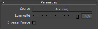

Panneau déroulant Paramètres
Source
Ouvre une boîte de dialogue Sélectionner fichier image bitmap. Vous pouvez y sélectionner un fichier image à utiliser pour la map. Vous pouvez choisir n'importe quel type de fichier pris en charge par 3ds Max.
Remarque : Pour les images bitmap Autodesk, 3ds Max ignore le paramètre gamma.
Luminosité
Vous pouvez utiliser le curseur de luminosité ou un champ numérique pour réduire la luminosité de l'image. A 100 pour cent, soit la valeur par défaut, la map dispose de ses tons d'origine. Valeur par défaut : 100.0 %.
Inverser l'image
Inverse les couleurs de l'image.

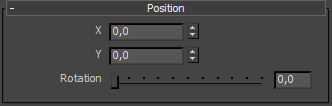

Panneau déroulant Position
X, Y
Décale l'image le long des axes locaux XY en unités 3ds Max.
Rotation
Fait pivoter l'image autour de l'axe Z local. Valeur par défaut : 0,0.

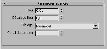

Panneau déroulant Paramètres avancés
Flou
Détermine la netteté ou le flou de la map en fonction de sa distance par rapport à la vue. Plus la map est éloignée, plus le flou est intense. La valeur de flou affecte les textures dans l'espace univers. Le flou est surtout utilisé pour éviter le crénelage. Plage : de 0,01 à 100. Valeur par défaut : 0,1.
Décalage du flou
Détermine la netteté ou le flou de la map indépendamment de sa distance par rapport à la vue. Le paramètre BlurOffset intervient sur l'image dans l'espace objet. Utilisez cette option lorsque vous désirez adoucir ou atténuer les détails d'une texture pour donner l'effet d'une image floue. Plage : de 0,0 à 1,0. Valeur par défaut : 0,0.
Reportez-vous à la rubrique Flou/Décalage du flou.
Filtrage
Vous permet de choisir la méthode de filtrage (anti-crénelage) utilisée pour le bitmap.
  • Pyramidal (valeur par défaut)
  • Zone de total
  • Aucune
Canal map
Attribue une valeur de canal map à la map. Plage : de 1 à 99. Valeur par défaut=1.
