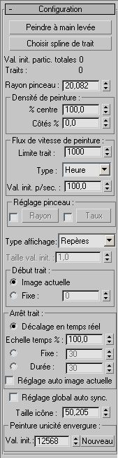

Panneau déroulant Configuration (Peinture particule)
Les paramètres du panneau déroulant Configuration déterminent la densité et l’emplacement des valeurs de départ particules ainsi que la synchronisation des traits.

Peindre à main levée
Active un outil de peinture à main levée, vous permettant d'aller où vous voulez dans une fenêtre orthographique pour définir des valeurs de départ particules. La synchronisation du déplacement à travers un objet détermine la synchronisation de base pour la création de particules lorsque vous l'utilisez avec les opérateurs Peinture naissance ou Peinture particule. Cette option n’est disponible que dans le groupe de fonctions Modifier.
Avertissement : Pour utiliser l'outil de peinture à main levée, vous devez travailler depuis l’une des fenêtres orthographiques telles que Dessus ou Avant. Vous ne pouvez pas utiliser cet outil dans les fenêtres Perspective, Caméra ou Projecteur.
Chaque fois que vous relâchez la souris alors que vous utilisez cet outil, vous créez un trait individuel. Vous pouvez créer autant de traits que vous le souhaitez pour chaque Assistant peinture particule. La synchronisation de particules ainsi que les autres options de chaque trait sont contrôlées par les autres paramètres du panneau déroulant Configuration.
Pour arrêter la création de traits, cliquez avec le bouton droit de la souris dans la fenêtre active ou cliquez de nouveau sur le bouton Peindre à main levée.

Rayon pinceau
Règle la taille du jet de l'émetteur de pulvérisation. Toute modification de la taille est visible dans l'icône Peinture particule. Cette valeur définit la distance autour du centre du jet sur laquelle les valeurs de départ particules sont disséminées lorsque l'une des méthodes permettant de générer des valeurs de départ particules est utilisée. Cette valeur peut être animée ultérieurement.

Groupe Flux de vitesse de peinture
Ces options définissent le nombre de valeurs de départ particules émises ainsi que la vitesse à laquelle elles sont émises au cours d'un seul trait. En ce qui concerne la méthode de peinture à main levée, un trait est défini par la durée pendant laquelle vous appuyez sur le bouton de la souris pour commencer le trait, jusqu'à ce que vous relâchiez le bouton de la souris. Pour une spline, un trait est distribué sur chaque spline choisie.
Limite trait
Définit le nombre total de particules qui peuvent être émises par trait en utilisant une méthode à main levée ou une méthode spline. Ainsi, si le paramètre Val. init. p/sec. est défini sur 25.0 et le paramètre Limite trait sur 100.0, vous pouvez pulvériser pendant quatre secondes avant de manquer de valeurs initiales particules pour ce trait. Ce paramètre est remplacé par le type de taux de pulvérisation Trait, sélectionné sous Type (voir ci-dessous).

Groupe Réglage pinceau
Ces options sont utilisées pour un réglage précis de Rayon pinceau et Débit par rapport à la synchronisation du trait.
Rayon
Permet de modifier le rayon de peinture des valeurs de départ au cours de chaque trait. Vous pouvez également animer le paramètre Rayon pinceau pour modifier la taille du pinceau, mais l'animation se produit en durée absolue (c'est-à-dire, dans un intervalle d'image spécifique). Utilisez cette option pour ajuster le rayon pinceau en un seul trait, quels que soient ses temps de début et de fin.
Cliquez sur Rayon pour ouvrir le graphique Rayon pinceau. Les paramètres sur le graphique prennent effet lorsque l'option Rayon est activée.

Groupe Début trait
Les paramètres de ce groupe déterminent l'image de départ pour les valeurs de départ particules générées par un trait. Ces valeurs de durée peuvent être utilisées ultérieurement par les opérateurs Peinture naissance et Peinture emplacement pour une synchronisation précise de chaque particule émise.
Sélectionnez l'une des options suivantes :
  • Image actuelle Démarre la synchronisation du trait dans l'image actuelle.
  • Fixe Démarre la synchronisation du trait à l'image indiquée.
