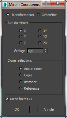

Comme son nom l'indique, la boîte de dialogue Miroir utilise le système de coordonnées de référence actuel. Par exemple, si l'option Système de coordonnées de référence est définie sur Local, la boîte de dialogue sera intitulée Miroir : Local. Il existe cependant une exception, si l'option Système de coordonnées de référence est définie sur Vue, la boîte de dialogue Miroir utilise les coordonnées Ecran.

La barre de titre de la boîte de dialogue indique le système de coordonnées en cours d'utilisation.

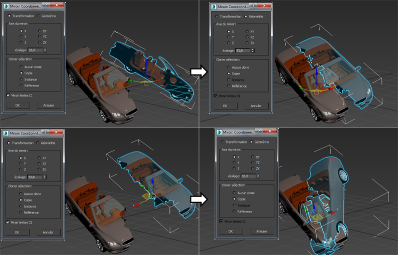

Transformation/GéométrieDans l'illustration suivante, la voiture est tout d'abord mise en miroir, clonée, puis décalée dans le système de coordonnées universel avec l'option de Transformation (en haut à gauche) et l'option Géométrie (en haut à droite). La partie supérieure de l'illustration représente le même processus à l'aide du système de coordonnées local.
Les axes de miroir disponibles sont les suivants : X, Y, Z, XY, XZ et YZ. Choisissez celui qui correspond à la direction de mise en miroir souhaitée. Ces options sont équivalentes aux boutons correspondants de la barre d'outils Contraintes axe.
Spécifie la distance entre le point de pivot de l'objet reflété et le point de pivot de l'objet d'origine.
Détermine le type de copie effectué par la fonction Miroir.
Si vous animez la mise en miroir, celle-ci génère une clé échelle. Si vous définissez l'option Décalage sur une valeur autre que 0,0, la mise en miroir génère également une clé position.
Cette option entraîne la mise en miroir des contraintes CI (ainsi que de la géométrie) lorsque vous mettez en miroir la géométrie autour d'un seul axe. Désactivez cette option si vous ne voulez pas que les contraintes CI soient affectées par la commande Miroir.
