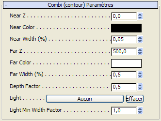

Interface
Z proche
Distance minimale.
Couleur proche
Couleur du contour à la distance minimale et au-dessous.
Largeur proche (%)
Largeur à la distance minimale et au-dessous.
Z lointain
Distance maximale.
Couleur lointaine
Couleur du contour à la distance maximale et au-delà.
Largeur lointaine (%)
Largeur à la distance maximale et au-delà.
Facteur Profondeur
Facteur qui affine le contour de chaque couche.
Par exemple, pour obtenir des contours de 2 % de largeur lorsque le matériau est au premier plan, 1 % de largeur lorsque le matériau est situé derrière un autre matériau (translucide), 0.5 % lorsque le matériau est situé derrière deux matériaux, etc., définissez l'option Largeur (%) sur 2.0 et l'option Facteur Profondeur sur 0.5.
Eclairage
Pour spécifier une source de lumière de scène afin de déterminer l'épaisseur de contour, cliquez sur ce bouton, puis sélectionnez une lumière. Après avoir spécifié une lumière, son nom s'affiche sur le bouton.
Pour supprimer la source de lumière spécifiée automatiquement par l'ombrage, cliquez sur le bouton Effacer.
Facteur Largeur minimale de lumière
Facteur minimal selon lequel le rapport à la lumière diminue la largeur du contour.
Par exemple, pour les contours interpolés entre 2 % de largeur à la distance Z proche et 1 % de largeur à la distance Z lointain, qui prennent la moitié de la largeur pour chaque couche de matériau au-delà de la distance Z lointain, et où la largeur dépend également de la direction de la source de lumière spécifiée, définissez le facteur Largeur minimale de lumière sur 0.5.
