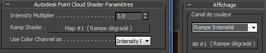

Lorsque vous ajoutez un objet nuage de points à la scène, 3ds Max y applique automatiquement un matériau nuage de points Autodesk. En général, vous n'avez pas besoin d'ajuster ce matériau, mais si nécessaire, il vous permet de gérer l'intensité de la couleur, l'occlusion ambiante et la réception des ombres.
En raison de la nature du matériau par défaut, les objets nuage de points ne répondent pas par défaut à l'éclairage de la scène. Ils s'affichent dans l'éclairage avec lequel ils ont été capturés à l'origine. Pour permettre à l'objet de répondre à l'éclairage de la scène, suivez cette procédure.
Pour permettre à des objets nuage de points de répondre à l'éclairage de la scène :
L'illustration qui suit montre le résultat de cette opération : Texture #1 (Rampe dégradé) a été copiée du panneau déroulant Affichage de droite vers le paramètre Ombrage de la rampe sur la gauche.
Cette option confère aux objets nuage de points un aspect similaire à celui obtenu avec le matériau par défaut, avec l'avantage d'activer l'objet pour répondre à l'éclairage de la scène. Notez cependant, que les ombres intégrées à la capture d'origine sont conservées.

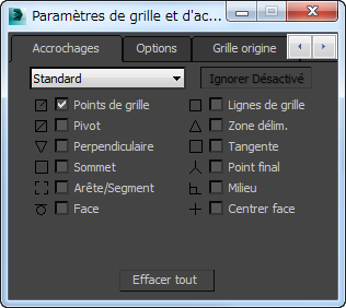

Vous pouvez utiliser un objet nuage de points comme modèle pour créer une géométrie standard, des objets poly éditables, par exemple. Créez une surface maillée point par point et accrochez-la aux sommets de l'objet nuage de points. Vous pouvez ensuite utiliser des techniques de modélisation standard, telles que des transformations d'extrusion et de sous-objets pour personnaliser l'objet.
L'outil de création permet de créer des polygones un par un en cliquant sur les coins.
pour activer l'accrochage, puis cliquez dessus avec le bouton droit de la souris pour ouvrir la boîte de dialogue Paramètres de grille et d'accrochage. Par défaut, la boîte de dialogue s'ouvre dans le panneau Accrochages avec la catégorie Standard active et l'option Points de grille activée.
Il ne reste plus qu'à créer des polygones sur la surface de l'objet nuage de points.
Le polygone s'affiche et l'outil de création reste actif.
Vous pouvez utiliser d'autres outils d'édition de polygone, tels que la soudure des sommets pour combiner les polygones en un seul objet. Vous pouvez également supprimer la géométrie de l'objet d'origine à partir de l'étape 2, à tous les niveaux de sous-objet, en conservant uniquement les nouveaux polygones.

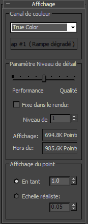

Pour modifier la valeur par défaut de la texture de niveaux de gris, cliquez sur le bouton Rampe dégradé situé au-dessous de la liste déroulante. Cette action ouvre le navigateur de matériaux/maps qui vous permet d'appliquer une texture différente ou de choisir la texture actuelle (dans la zone Matériaux scène) à modifier. Vous pouvez appliquer n'importe quelle texture, mais seule la texture Rampe dégradé est utile dans ce contexte.
Vue de dessus d'un nuage de points d'un terrain avec une rampe d'élévation signalant les hauteurs relatives des différentes zones
L'élévation la plus basse est en rouge et la plus élevée est en bleu.
Le nombre de points visibles et le nombre total de points dans l'objet s'affichent dans les champs en lecture seule en bas du groupe Paramètre Niveau de détail : Affichage et Hors de, respectivement.
L'illustration suivante montre le résultat obtenu avec les extrémités de l'échelle à différentes distances avec un objet de nuage de points contenant environ 444 000 points.
Objet de nuage de points vu de loin (en haut) et de près (en bas) :
1 : performances (13 600 points visibles)
2 : qualité (444 000 points visibles)
3 : performances (161 000 points visibles)
4 : qualité (384 800 points visibles)
L'illustration suivante représente un modèle de nuages de points dont le paramètre Niveau de détails (performances) est au plus bas, avec trois différentes valeurs En tant que pixel. Notez que les valeurs En tant que pixel les plus faibles permettent de voir "à travers" la surface la plus proche des surfaces sous-jacentes.
1 : en tant que pixel = 0,5
2 : en tant que pixel = 1,0
3 : en tant que pixel = 4,0
