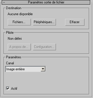

La fonction Sortie de fichier permet de réaliser un " cliché " d'un rendu avant d'appliquer tout ou partie des effets de rendu, en fonction de l'emplacement du Fichier de sortie dans la pile. Vous pouvez enregistrer différents canaux (Luminance, Profondeur ou Alpha) dans un fichier séparé lors du rendu d'une animation.
Cette fonction sert également à convertir une image RVB dans un canal différent et à transmettre ce canal à la pile des effets de rendu. Le reste des effets peut ensuite être appliqué à ce canal.

Les deux boutons de cette zone sont uniquement disponibles si vous avez choisi un périphérique en tant que source d'image.
CopierAprès avoir sélectionné une caméra en cliquant sur le bouton Aucun, cliquez sur Copier pour déterminer les parties de la scène qui doivent être rendues dans le fichier image du canal Profondeur à l'aide des plans de détourage de la caméra.
[bouton caméra]Permet de sélectionner une caméra pour copier les plans de détourage. L'étiquette indique « Aucun » avant votre sélection d'une caméra. Cliquez sur ce bouton pour l'activer. Le bouton est mis en surbrillance jusqu'à ce que vous sélectionniez une caméra. Lorsque vous sélectionnez une caméra, le nom de la caméra apparaît alors sur l'étiquette du bouton.
Z procheIndique la distance de départ à partir de la caméra, qui doit être utilisée pour déterminer l'emplacement de départ du rendu de la géométrie de la scène dans le fichier image du canal de profondeur.
Z lointainIndique la distance finale à partir de la caméra, qui doit être utilisée pour déterminer l'emplacement où le rendu de la géométrie de la scène dans le fichier image du canal de profondeur doit prendre fin.
Ajuster à la scène entièreLorsque cette option est activée (par défaut), effectue le rendu de l'intégralité de la géométrie de la scène dans le fichier image du canal Profondeur, calculant automatiquement les Z proche et lointain requis. Tous les autres paramètres de Profondeur sont disponibles uniquement si l'intégralité de la scène est désactivée.
