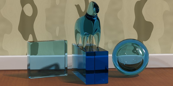

Dans l'illustration suivante, la scène contient deux blocs de verre de taille différente, une sphère remplie d'une bulle vide et un cheval de verre.
Remarque : la bulle vide a été créée en insérant une seconde sphère et ses normales inversées dans la sphère externe. Pensez à inverser les normales de ce type de surfaces, sans quoi leur rendu ne sera pas correct.
Ci-dessus : ombrage incorrect car la couleur du verre opaque a été modélisée uniquement avec une couleur de réfraction de surface.
En bas : ombrage satisfaisant. Le verre utilise l'option Réfraction Distance max. et une couleur Distance max.
Les problèmes sont évidents :
  • Les deux blocs de verre n'ont pas la même épaisseur et ont pourtant exactement le même niveau de bleu.
  • La sphère interne est plus sombre que la sphère externe, au lieu d'être plus éclairée.
Pourquoi?
Imaginez un rayon lumineux entrant dans un objet de verre. Si la surface est colorée, le rayon se colore légèrement en pénétrant dans l'objet, conserve cette couleur à l'intérieur de ce dernier et reçoit une seconde couleur (atténuation) à sa sortie :
Graphique du verre avec changements de couleur à la surface
Dans l'illustration ci-dessus, le rayon pénètre par la gauche. Au niveau de la surface d'entrée, son niveau baisse et il s'assombrit. Le graphique illustre le niveau de manière schématique. Il conserve sa couleur tout au long de la traversée de l'objet, puis de nouveau son niveau baisse à la surface de sortie.
Cela est largement suffisant pour les objets de verre simples. Par définition, il s'agit exactement de ce qu'il faut faire dans le cas du verre avec l'option Mur de papier. Mais cela ne convient pas à tous les solides complexes, notamment les espaces négatifs dans le verre (comme la sphère de notre exemple). En effet, les rayons lumineux doivent traverser quatre surfaces au lieu de deux et doivent donc procéder à deux étapes supplémentaires d'atténuation à la surface.
Dans le cas du verre teinté réel, la lumière traverse le milieu et est atténuée à la sortie. Dans le matériau Architecture et Design, cette opération est effectuée en activant Options avancées de Rendu Réfraction Distance max., en sélectionnant Couleur à la distance max. et en définissant la Couleur de réfraction sur blanc.
Le résultat est de toute évidence plus satisfaisant. Le bloc de verre épais est d'un bleu plus soutenu que le bloc fin et la sphère creuse est plus réaliste. Dans le diagramme, le processus est celui-ci :
d = Distance max., où l'atténuation est la Couleur à la distance max.
Le rayon traverse l'objet et est atténué tout au long de son parcours. La force de l'atténuation est telle qu'à la Distance max. (d sur le schéma), l'atténuation correspond précisément à la valeur de la Couleur à la distance max. En d'autres termes, à cette profondeur, l'atténuation est la même que celle reçue immédiatement à la surface dans la scène précédente. L'atténuation est exponentielle. Ainsi, lorsque la valeur Distance max. est doublée, celle de la Couleur à la distance max. est multipliée par quatre, etc.
Toutefois un compromis mineur : pour obtenir un rendu satisfaisant des ombres d'un matériau avec cette méthode, vous devez soit utiliser des réverbérations, soit vous assurer que mental ray effectue le rendu des ombres en mode Segments (reportez-vous à la rubrique Panneau déroulant Ombres et déplacement (rendu mental ray)).

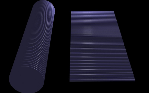

Les minuscules rainures d'une surface métallique brossée s'associent pour créer des réflexions anisotropes. L'illustration suivante le montre, en simulant les rainures de pinceau par la modélisation de nombreux petits cylindres adjacents ombrés à l'aide d'un ombrage Phong simple :
Nombreux petits cylindres adjacents
Comme vous pouvez le constater, les reflets spéculaires des cylindres s'associent pour créer un effet d'agrégat : le reflet anisotrope.
Remarquez également que le reflet n'est pas continu : en réalité, il est partagé en petits segments adjacents. Ainsi, on sait qu'un matériau est un métal brossé en voyant d'abord :
  • Des reflets anisotropes qui s'étirent dans une direction perpendiculaire au sens de brossage.
  • Un reflet discontinu coupé dans le sens de brossage.
Nombreux sont ceux qui essayent de simuler des métaux brossés en ne prenant en compte que le premier effet: l'anisotropie. On pense souvent également à tort que le reflet s'étire dans le sens de brossage. C'est faux.
Par conséquent, pour représenter des métaux brossés il est nécessaire de simuler ces deux indicateurs visuels. La procédure du premier est simple ; créez des reflets anisotropes à l'aide de Anisotropie et Anisotropy Rotation (Rotation Anisotropie). Le second indicateur peut être obtenu de différentes façons :
