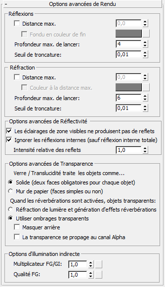

Panneau déroulant Options avancées de Rendu
Les paramètres avancés de rendu définissent les options d'amélioration des performances.

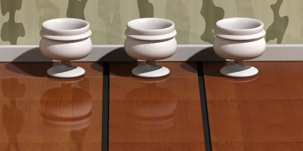

Gauche : Réflexions complètes (Distance max. = désactivée)
Centre : Distance max. = 100 mm
Droite : Distance max. = 25 mm

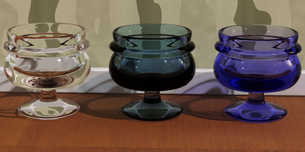

Gauche : Pas de limite (Distance max. = désactivée)
Centre : Fondu en noir
Droite : Fondu en bleu

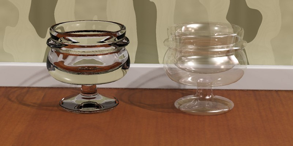

Verre/Translucidité traite les objets comme...
  • Solidel'objet se comporte comme s'il était fait d'une matière solide et transparente.
  • Mur de papierl'objet se comporte comme s'il était fait de feuilles agglomérées d'un matériau transparent.
Pour plus d'informations, reportez-vous à la rubrique Paroi solide contre paroi mince.
Gauche : Solide
Droite : Fine

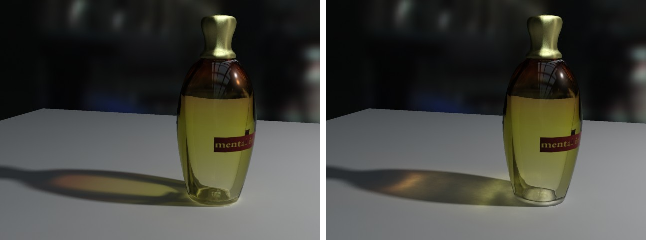

Dans l'illustration suivante, le côté gauche montre le résultat avec l'option Utiliser ombrages transparents ; le côté droit montre le résultat avec l'option Réfraction de lumière et génération d'effets de réverbérations. Vous pouvez combiner les deux modes à votre guise dans le même rendu. Les photons sont automatiquement traités en conséquence par l'ombrage photon intégré : dans le premier cas lancés tout droit en tant qu'éclairage direct ou dans le second cas réfractés en tant que réverbérations.
Gauche : Avec ombres transparentes
Droite : Avec réverbérations réfractives

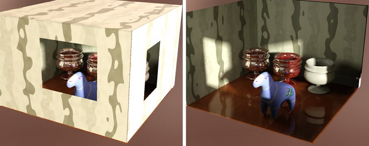

Masquer arrière
Cette option active un mode spécial qui rend les surfaces invisibles à la caméra lorsqu'elles sont vues du côté opposé. Cette option est désactivée par défaut.
Vous pouvez utiliser l'option Masquer arrière pour créer des "murs magiques" dans une pièce. Si les murs sont plats et que les normales font face à l'intérieur, l'option Masquer arrière permet de faire le rendu de la pièce depuis l'" extérieur". La caméra peut voir dans la pièce, mais les murs existent toujours et projettent des ombres, repoussent les photons, etc. tout en étant invisibles lorsque la caméra sort.
Gauche : Masquer arrière = désactivée
Droite : Masquer arrière = activée
