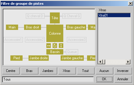

Boîte de dialogue Filtre de groupe de pistes pour objets bipèdes.

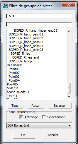

Boîte de dialogue Filtre de groupe de pistes pour objets non bipèdes.

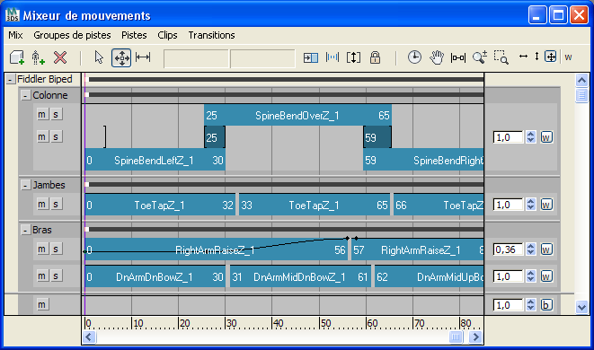

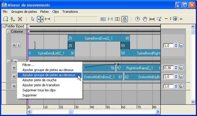

Lors de la création d'un groupe de pistes, une piste de couche lui est affectée par défaut. Cependant, vous pouvez ajouter des pistes supplémentaires à chaque groupe, ce qui rend possible le mixage de mouvements pour chaque ensemble de parties du corps filtrées. Par exemple, vous pouvez créer un groupe de pistes pour les bras et avoir deux pistes de transition dans ce groupe. Vous pouvez ensuite placer deux ensembles de mouvements complètement différents sur chaque piste et utiliser la pondération pour opter pour une piste ou l'autre à différents moments durant le mouvement. Reportez-vous à la rubrique Ajustement du poids d'une piste.
Groupes de pistes pour la colonne vertébrale, les jambes et les bras. Le groupe de pistes Bras contient deux pistes.

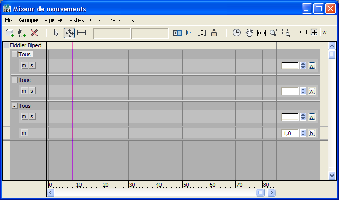

Pour ajouter un nouveau groupe de pistes pour le bipède :
3ds Max ajoute un nouveau groupe de pistes et une piste de couche au-dessus ou au-dessous des groupes de pistes existants. Pour ajouter des pistes supplémentaires au groupe de pistes, cliquez avec le bouton droit de la souris sur la piste existante et choisissez l'une des options du menu contextuel.

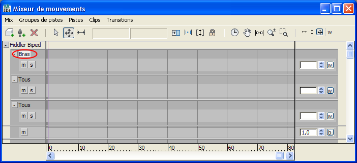

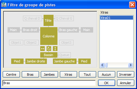

Pour filtrer et nommer un groupe de pistes :
3ds Max ouvre la boîte de dialogue Filtre de groupe de pistes. Par défaut, toutes les parties du corps sont sélectionnées.
Le nouveau nom de groupe de pistes apparaît en haut à gauche de la zone d'affichage des pistes.
