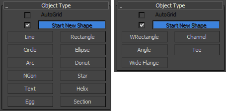

Interface
Panneau déroulant Type d'objet (splines et splines prolongées)
Grille automatique
Vous permet de créer automatiquement des objets sur la surface d'autres objets, en générant et en activant un plan de construction provisoire basé sur les normales de la face sur laquelle vous cliquez.
Pour plus d'informations, reportez-vous à la rubrique Grille automatique.
Nouvelle forme
Une forme peut être constituée d'une ou de plusieurs splines (dans ce dernier cas, on parle de formes composées). Vous pouvez contrôler le nombre de splines d'une forme à l'aide du bouton Nouvelle forme et de la case à cocher du panneau déroulant Type d'objet.
La case à cocher en regard du bouton Nouvelle forme détermine quand les nouvelles formes sont créées. Lorsque l'option est sélectionnée, 3ds Max génère un objet forme pour chaque spline que vous créez. Lorsqu'elle n'est pas sélectionnée, le programme ajoute les splines à la forme courante jusqu'à ce que vous cliquiez sur le bouton Nouvelle forme.
Boutons de sélection des formes
Permettent de choisir le type de forme à créer.
