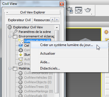

La méthode la plus simple permettant d'ajouter un système Lumière du jour à votre scène Civil View consiste à cliquer avec le bouton droit de la souris sur le noeud Lumière du jour dans l'Explorateur Civil View et à choisir Créer un système lumière du jour.
Après la sélection de cette option, 3ds Max vous invite à créer un contrôle d'exposition photographique mr. Cliquez sur Oui pour ajouter le contrôle d'exposition, puis faites glisser le curseur dans la fenêtre pour configurer la boussole et le système solaire pour le système Lumière du jour. Reportez-vous à la rubrique Système solaire et système Lumière du jour.
