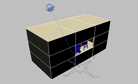

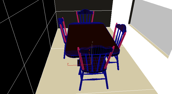

  2. Créez une scène avec un intérieur avec fenêtres. Configurez une caméra à l'intérieur et définissez une fenêtre pour afficher la vue caméra.
  3. Ajoutez un Système lumière du jour à la scène:

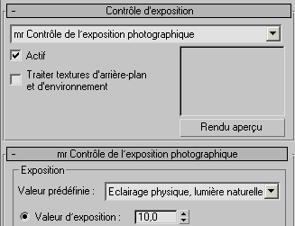

    1. Menu Créer Systèmes Système Lumière du jour A l'invite d'utilisation du Contrôle de l'exposition photographique mr, cliquez sur Oui.
    2. Dans le panneau déroulant Contrôle de l’exposition photographique mr, réglez Valeur prédéfinie sur Eclairage physique, lumière naturelle intérieure.
      La valeur d'exposition passe à 10,0.
    3. Réglez l'objet Système solaire sur Soleil mr et l'objet Dôme de lumière sur Ciel mr. (Reportez-vous à la rubrique Soleil & Ciel mental ray.)
    Pour des résultats parfaits, positionnez le soleil pour qu'il ne brille pas directement à l'intérieur ou désactivez-le. Si vous ne procédez pas ainsi, la lumière directe risque d'écraser la lumière indirecte provenant du portail, en particulier lorsque vous utilisez le regroupement final ou l'illumination globale.
  4. Pour chaque fenêtre, ajoutez un objet Dôme de lumière mr. L'objet portail prend la forme d'un rectangle filaire avec une flèche centrale perpendiculaire montrant la direction du flux de lumière. Agrandissez légèrement l'ouverture de chaque portail et positionnez-le immédiatement à l'extérieur ou à l'intérieur de l'ouverture.
    Conseil : Pour pouvoir placer l'objet portail le plus près possible de la surface extérieure, utilisez l'option Grille automatique lorsque vous ajoutez le portail. Assurez-vous également que les portails ne se chevauchent pas, cela doublerait l'illumination provenant de la zone de chevauchement.

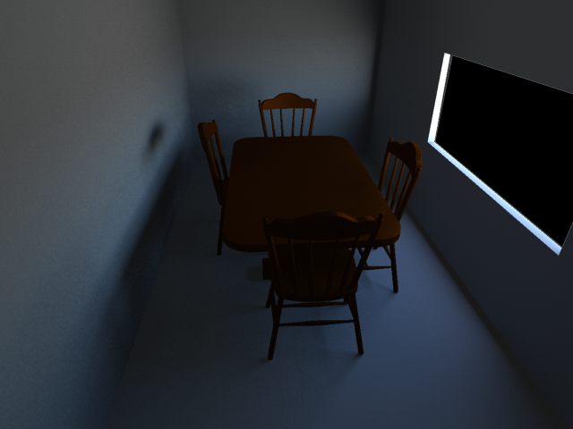

  6. Activez l'option Regroupement Final et effectuez le rendu de la scène. Si l'image semble granuleuse, augmentez le paramètres Echantillon d'ombres dans le panneau déroulant Portail dôme de lumière mr.
    Scène éclairée par Portail ciel mr avec la valeur prédéfinie Brouillon réglée sur regroupement final, aucun rebond diffus
