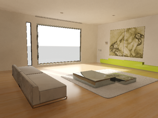

Rendu d'intérieur avec le regroupement final seulement, éclairé uniquement par la lumière du jour

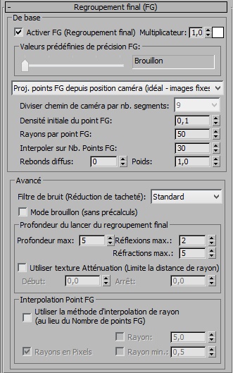

Zone De base
Activer le regroupement final
Lorsque cette option est activée, le rendu mental ray utilise le regroupement final pour créer une illumination globale ou pour améliorer sa qualité. Cette option est activée par défaut.
La position la plus à gauche du curseur Précision regroupement final dans le groupe de fonctions inférieur de la fenêtre image rendu désactive également l'option Activer FG (Regroupement final).
Conseil : Sans le regroupement final, l'illumination globale peut sembler incomplète, mais le regroupement final augmente le temps de rendu. Laissez cette option désactivée si vous voulez simplement afficher un aperçu de la scène, et activez-la pour le rendu final. (il est également possible d'améliorer l'illumination globale en augmentant le nombre de photons utilisés pour la calculer).
Multiplicateur/[Echantillon couleur]
Réglez ces paramètres pour contrôler l'intensité et la couleur de la lumière indirecte accumulée par le regroupement final. Les valeurs par défaut, 1.0 et blanc, génèrent un rendu physiquement correct.
Ces paramètres sont utiles pour ajuster la contribution de l'effet du regroupement final, optimisant ainsi la qualité d'une image.
Curseur Valeurs prédéfinies de précision FG
Offre une solution simple et rapide pour le regroupement final. Les valeurs prédéfinies par défaut sont: Brouillon, Faible, Moyen, Elevé, Très élevé et Personnalisé (par défaut). Cette option est uniquement disponible lorsque le paramètre Activer quand le regroupement final est sélectionné.
Les valeurs prédéfinies touchent les paramètres suivants :
  • Densité initiale du point FG
  • Rayons par point FG
  • Interpoler sur Nb Points FG
Les paramètres prédéfinis sont déterminés dans le fichier texte mentalray_fg_presets.ini, situé dans le dossier C:\Users\<userid>\AppData\Local\Autodesk\3ds Max\2016 - 64bit\ENU\en-US\plugcfg. Vous pouvez modifier les valeurs prédéfinies existantes et en ajouter de nouvelles en modifiant ce fichier.
Ce paramètre est également disponible dans la Fenêtre image rendu sous le nom Précision regroupement final.
[liste déroulante]
Choisissez une méthode pour éviter ou minimiser le scintillement du regroupement final qui peut résulter d'un rendu d'animation avec une caméra fixe ou mobile, notamment lorsque la scène contient également des sources de lumière et/ou des objets en mouvement.
  • Projeter des points FG à partir de la position de la caméra Distribue des points de regroupement final à partir d'un point de vue unique. Utilisez cette option lorsque la caméra à partir de laquelle vous appliquez un rendu sur l'animation ne se déplace pas, vous économiserez du temps de rendu.
  • Projeter les points des positions le long du chemin de la caméra Distribue des points de regroupement final à partir de plusieurs points de vue. Utilisez cette option lorsque la caméra à partir de laquelle vous appliquez un rendu sur l'animation se déplace, notamment lorsque vous constatez un scintillement dans des zones éclairées principalement par regroupement final. Cette méthode peut entraîner des temps de rendu légèrement plus longs.
    De même, avec cette méthode, affectez la valeur appropriée au paramètre Diviser trajectoire de caméra par nombre de segments et augmentez le paramètre Densité initiale du point FG (voir plus bas).
    Remarque : Cette méthode est plus efficace pour des plans relativement brefs à partir d'une caméra dont les déplacements ne sont pas très rapides. Si vous effectuez un rendu sur une animation dans laquelle la caméra se déplace sur une longue distance entre les images, comme un travelling de 30 images sur un grand stade, vous pouvez obtenir de meilleurs résultats en utilisant la fonction Texture Regroupement final, qui génère une texture pour chaque image, seule ou associée à l'option "Projeter des points...".
    Pour accéder à des procédures expliquant comment produire des animations sans tremblements dans différentes situations, reportez-vous à cette section.
    Remarque : Lorsque vous utilisez cette méthode, avant d'appliquer le rendu de chaque image, la Fenêtre image rendu affiche le calcul préliminaire pour tous les segments.
Diviser trajectoire de caméra par nombre. Segments
Sélectionnez le nombre de segments dans lesquels diviser la trajectoire de la caméra dans la liste déroulante lorsque vous utilisez l'option Projeter les points des positions le long du chemin de la caméra (voir plus haut).
Les valeurs disponibles sont les carrés des nombres de 1 à 10. Vous devez déterminer la meilleure valeur de façon expérimentale, mais comme principe de base, définissez le nombre de segments à au moins 1 toutes les 15 ou 30 images.
De plus, lorsque vous augmentez ce paramètre, vérifiez que vous avez défini une densité initiale du point FG supérieure. Ici encore, vous devez procéder de façon expérimentale, car le paramètre optimal dépend en grande partie du contenu de la scène, de l'éclairage, etc. Commencez par une valeur faible et augmentez jusqu'à ce que les résultats soient satisfaisants.
Multiplicateur pour la densité des points FG (regroupement final). En augmentant cette valeur, vous augmentez la densité (et par conséquent la quantité) des points FG de l'image. Ces points seront donc plus proches les uns des autres et plus nombreux. Ce paramètre sert à résoudre des problèmes géométriques ; par exemple, les arêtes ou coins à proximité. Valeur par défaut : 1,0.
Conseil : Lorsque vous ajustez les paramètres de rendu final, il est souvent utile de visualiser les points de regroupement final; pour cela, activez Diagnostics et sélectionnez l'option regroupement final.
Rayons par points FG
Précise le nombre de rayons à utiliser pour calculer l'illumination indirecte dans un regroupement final. L'augmentation de cette valeur se traduit par une réduction du bruit de l'illumination globale, mais une augmentation du temps de rendu. Valeur par défaut : 250.
Contrôle le nombre de points de regroupement final utilisés pour un échantillon d'image. Cette option sert à résoudre les problèmes relatifs au bruit et à donner des résultats plus lisses.
Pour chaque point de regroupement final, le mental ray interpole (fait la moyenne) les valeurs de la lumière indirecte sur les points de regroupement final N les plus proches, N étant spécifié par la valeur de ce paramètre, à l'inverse des points à l'intérieur des rayons spécifiés comme c'est le cas avec la méthode alternative. Augmenter la valeur augmente le lissage du résultat, et le nombre nécessaire de calculs, et donc le délai de rendu (mais pas autant que l'on pourrait s'y attendre)
Ce paramètre n'est pas disponible lorsque l'option Utiliser la méthode d'interpolation de rayons est activée.
Rebonds diffus
Fixe le nombre de fois où mental ray calcule les rebonds de lumière diffuse pour chaque rayon diffus. Valeur par défaut : 0.
Comme les réflexions maximales et les réfractions maximales, cette valeur est soumise à la restriction Profondeur max. Si la valeur de Rebonds diffus est supérieure à celle de Profondeur max., cette dernière augmente automatiquement pour égaler celle de Rebonds diffus dans le fichier de sortie MI, mais cela n'apparaît pas dans l'interface 3ds Max.
Ce paramètre est également disponible dans la Fenêtre image rendu sous le nom Rebonds FG.
Remarque : Lorsque l'option Illumination globale est activée, la modification de ce paramètre n'a aucun effet.
Poids
Contrôle la contribution relative des rebonds diffus pour la solution de regroupement final. La valeur est mise à l'échelle de " aucune utilisation de rebonds diffus " (valeur : 0,0) à " utilisation complète des rebonds diffus " (valeur : 1,0). Valeur par défaut : 1,0.

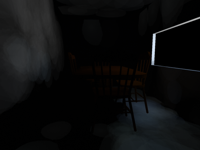

Ainsi, dans des conditions de faible luminosité, définir le filtre de bruit sur aucun peut énormément améliore l'illumination globale. L'image de rendu suivante, une scène d'intérieur, éclairée uniquement par la lumière naturelle provenant de la fenêtre, est très sombre lorsque le filtre de bruit est défini sur Standard (rebonds diffus: 1).
Filtrage de bruit: Standard

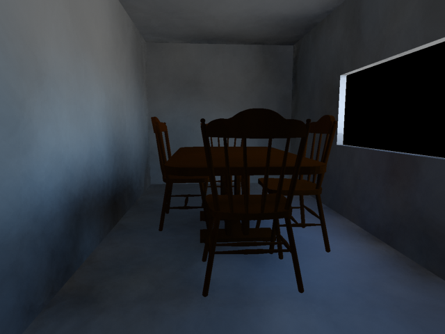

Dans l'illustration suivante, la même scène est bien plus lumineuse lorsque le filtre de bruit est défini sur Aucun. Notez, cependant, l'irrégularité de l'illumination.

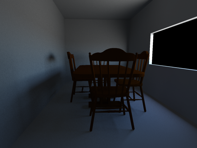

Dans ces cas-là, vous pouvez atteindre de meilleurs résultats avec des délais de rendu un petit peu supérieurs en définissant le filtre de bruit sur Standard et en utilisant un portail céleste dans l'ouverture de la fenêtre, comme montré dans l'illustration suivante.
Filtrage de bruit: Standard + Portail céleste
L'illustration ci-dessus est également améliorée par les ombres réalistes projetées par la chaise et les pieds de la table grâce à la lumière du portail céleste.
