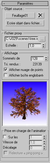

Panneau déroulant Paramètres
Zone Objet source
[bouton objet source]
Affiche le nom de l'objet source ou, si vous n'en avez pas attribué, le texte "Aucun". Pour attribuer un objet, cliquez sur le bouton, puis sélectionnez l'objet source. Le nom de l'objet source apparaît alors sur le bouton, sauf si vous supprimez l'objet source par la suite. Dans ce cas, l'étiquette du bouton redevient "Aucun", même si l'objet proxy mr fonctionne toujours normalement, en supposant que vous avez enregistré l'objet sous forme de fichier MIB.
Fente d'objet source transparente
Rétablit l'étiquette du bouton de l'objet source sur "Aucun", mais n'affecte pas autre mesure l'objet proxy.
Ecrire objet dans fichier
Vous permet d'enregistrer l'objet sous forme de fichier MIB, que vous pouvez ensuite charger dans un autre objet proxy mr à l'aide des commandes Fichier proxy.
Si vous cliquez sur le bouton, la boîte de dialogue Nom de fichier, vous permettant de naviguer vers le dossier de votre choix et d'entrer un nom de fichier. Ensuite, lorsque vous cliquez sur Enregistrer, 3ds Max ouvre la boîte de dialogue mr Proxy Creation. Définissez les paramètres selon vos besoins, puis cliquez sur OK.
Deux fichiers sont enregistrés : un fichier nommé [nom du fichier].mib contenant les données de géométrie et un fichier nommé [nom du fichier].mib.bmp contenant l'image de la vignette qui apparaît dans le panneau déroulant Paramètres.
Remarque : Le fichier MIB contient uniquement la géométrie ; il ne contient aucun matériau. Vous pouvez appliquer différents matériaux à chaque instance ou copie d'un objet proxy mr.
Si la prise en charge de l'animation est activée, 3ds Max écrit une séquence des deux types de fichier et ajoute un numéro d'image à quatre chiffres au nom de base de chaque fichier. Par exemple, si vous utilisez le nom de fichier Test et que vous définissez la zone Prise en charge de l'animation Images sur 10, la première paire de fichiers est nommée Test0000.mib et Test0000.mib.bmp , la deuxième paire de fichiers est nommée Test0001.mib et Test0001.mib.bmp , etc.
Zone Fichier proxy
Fichier proxy
Ce champ éditable indique l'emplacement et le nom du fichier MIB de base enregistré avec la commande Ecrire objet dans fichier. Pour utiliser un autre fichier, vous pouvez éditer manuellement le champ ou cliquer sur le bouton [...] et utiliser la boîte de dialogue Nom de fichier pour sélectionner un nouveau fichier.
… [parcourir]

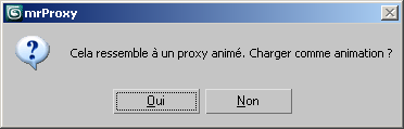

Cliquez sur ce bouton pour sélectionner un fichier MIB à charger dans l'objet proxy. Vous pouvez utiliser ce bouton pour charger un fichier MIB existant dans un nouvel objet proxy, ce qui vous permet de transférer des objets en toute facilité entre différentes scènes.
Remarque : Si vous chargez un fichier MIB appartenant à une séquence animée, vous avez la possibilité de charger la séquence complète. Si vous confirmez ce choix, la prise en charge de l'animation est automatiquement activée et les paramètres d'animation sont définis sur les valeurs appropriées. Pour plus de détails, reportez-vous à la rubrique Zone Prise en charge de l'animation.
Echelle
Ajuste la taille de l'objet proxy. Vous pouvez également utiliser l'outil Echelle pour redimensionner l'objet.
Zone Affichage
Sommets de fenêtre
Nombre de sommets affichés dans le nuage de points pour l'objet proxy. Pour obtenir de meilleures performances, affichez seulement un nombre suffisant de sommets pour rendre l'objet reconnaissable.
Afficher nuage de points
Lorsque cette option est activée, l'objet proxy apparaît sous forme de nuage de points (groupe de sommets) dans les fenêtres. Lorsqu'elle est activée, vous pouvez la combiner avec Afficher boîte englobante (cf. ci-dessous).
Remarque : Lorsque l'objet est sélectionné, le nuage de points est toujours affiché.
Lorsque cette option est activée, l'objet proxy apparaît sous forme de boîte englobante dans les fenêtres. Cette option n'est disponible que lorsque l'option Afficher nuage de points est activée. Lorsque l'option Afficher nuage de points est désactivée, la boîte englobante est toujours affichée.
[fenêtre d'aperçu]
Affiche l'image de vignette enregistrée pour l'image actuelle du fichier MIB. La vignette est générée lorsque vous cliquez sur Ecrire objet dans fichier. L'image inclut l'arrière-plan de la scène courante. De même, si vous désactivez Exclure les autres objets dans le panneau déroulant Options de création de l'aperçu, elle inclut d'autres objets de la scène.
Ces paramètres contrôlent la lecture de l'animation ; l'enregistrement de l'animation est contrôlé par les paramètres mr Proxy Creation (cf. ci-dessous) lorsque vous enregistrez l'objet proxy.
Actif
Lorsque cette option est activée, lit l'animation dans l'objet proxy si le fichier MIB courant appartient à une séquence d'animation. Lorsque cette option est désactivée, l'objet proxy reste sur la dernière image d'animation.
L'enregistrement ou le chargement d'un objet proxy animé active automatiquement la lecture de l'animation.
Les autres paramètres Prise en charge de l'animation sont disponibles uniquement lorsque l'animation est activée.
Images
Nombre d'images à utiliser depuis l'animation, en commençant par la première image de l'animation + valeur Décalage image.
Après la lecture de la dernière image, l'animation se répète, soit à nouveau depuis la première image, soit, si l'option Lecture "ping-pong" est activée, dans les deux sens.
L'enregistrement ou le chargement d'un objet proxy animé définit automatiquement le paramètre Images sur la valeur correcte.
Vitesse de lecture
Vous permet d'ajuster la vitesse de lecture comme multiplicateur. Par exemple, si vous chargez une animation de 100 images et que vous définissez la vitesse de lecture sur 0.5 (vitesse réduite de moitié), 3ds Max lit chaque image deux fois ; la lecture complète de l'animation prend alors 200 images. Valeur par défaut = 1,0 (vitesse finale).
Décalage image
Vous permet de lancer la lecture de l'animation à une image autre que la première. Ajoutez cette valeur à l'image de départ (reportez-vous à la rubrique Géométrie à écrire) pour déterminer l'image à laquelle l'animation commence.
Lecture "ping-pong"
Lorsque cette option est activée, l'animation se joue dans un sens, puis dans l'autre, indéfiniment. Lorsque cette option est désactivée, elle se joue uniquement dans un sens.
