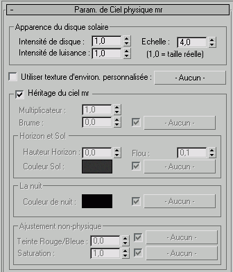

La différence principale entre le panneau déroulant Param. de Ciel physique mr décrit ici et le ciel mr du groupe de fonctions de commandes est que ce panneau déroulant vous permet d'appliquer des textures ou des ombrages aux différents paramètres. Cependant, cette version du panneau déroulant n'est pas aussi accessible ; vous devez utiliser l'Editeur de matériaux pour accéder aux commandes.

Boutons de texture
Vous pouvez appliquer une texture à plusieurs paramètres sur le panneau déroulant "Param. de Ciel physique mr" : Arrière-plan, Brume, Couleur sol, Couleur de nuit, Teinte Rouge/Bleue et Saturation.
Pour affecter une texture, cliquez sur le bouton correspondant et utilisez le navigateur de matériaux/maps afin d'en choisir une.
Vous pouvez aussi faire glisser et déplacer une map depuis un champ échantillon de l'éditeur de matériaux. Si l'éditeur de matériaux détaillé est ouvert, vous pouvez faire glisser l'élément à partir de la socket de sortie du noeud de map, puis le déposer sur ce bouton. Vous pouvez également effectuer un glisser/déplacer depuis un bouton de map dans l'éditeur de matériaux, ou tout autre endroit de l'interface 3ds Max. Lorsque vous déposez une texture sur le bouton de texture, une boîte de dialogue vous demande si vous souhaitez que la texture soit une copie (indépendante) ou une instance de la texture source.

Remarque : Ce panneau déroulant n'est disponible que dans l'Editeur de matériaux. Pour accéder à ce panneau déroulant, suivez la procédure ci-dessus.
Zone Apparence du disque solaire
Utilisez ces paramètres pour ajuster l'apparence du soleil dans le ciel.
Intensité de disque
Luminosité du soleil.
Intensité de luisance
Luminosité autour du soleil.
Intensité de luisance : 5
Intensité de luisance : 0,1
Echelle
Taille du disque solaire.
Echelle : 1
Echelle : 4
Utiliser texture d'environ. personnalisée
Lorsque cette option est activée et qu'aucune texture d'environnement n'est spécifiée, l'arrière-plan de rendu est transparent et noir, ce qui convient à la composition externe. Si vous spécifiez un ombrage d'arrière-plan en cliquant sur le bouton et si vous spécifiez une texture ou un ombrage, l'arrière-plan du rendu sera dérivé de cet ombrage (par exemple une texture qui utilise une photographie d'arrière-plan). Dans tous les cas, le Ciel physique mr reste visible dans les réflexions comme dans les réfractions.
Pour appliquer une texture ou un ombrage à ce paramètre, cliquez sur le bouton de texture (intitulé "Aucun" par défaut). Reportez-vous à la rubrique Boutons de texture.
Remarque : La zone d'arrière-plan du canal alpha de l'image rendue est toujours entièrement transparente ; c'est aussi la plupart du temps le cas dans 3ds Max.
Héritage du ciel mr
Applique les paramètres du panneau déroulant Paramètres de Ciel mr à ceux du panneau déroulant Param. de Ciel physique mr., à l'exception de la Perspective aérienne Valeur par défaut : activé.
Pour plus d'informations, reportez-vous à la rubrique Paramètres communs.
Brume
Quantité de particules dans l'air. Les valeurs possibles sont comprises entre 0,0 (jour parfaitement clair) et 15,0 (extrêmement voilé ou tempête de sable dans le Sahara). Valeur par défaut : 0,0.
Pour plus de détails, reportez-vous à la rubrique Brume.
Zone Horizon et Sol
Hauteur Horizon
Position verticale de l'horizon. Valeur par défaut : 0,0.
Pour plus de détails, reportez-vous à la rubrique Hauteur Horizon.
Flou
" flou " utilisé pour le rendu de l'horizon. Valeur par défaut : 0,1.
A 0,0 l'horizon est parfaitement net. En principe, seules les valeurs inférieures à 0,5 sont utiles, mais l'étendue totale va jusqu'à 10,0 pour un horizon complètement flou (c'est-à-dire qu'il n'y a pas véritablement d'horizon).
Couleur Sol
Couleur du sol virtuel. Notez qu'il s'agit d'une valeur de réflectance diffuse (c'est-à-dire albédo). Le sol apparaît tel un réflecteur Lambertien avec cette couleur diffuse, éclairé uniquement par le ciel et le soleil sans recevoir d'ombre.
Conseil : Certains modèles de ciel ne tiennent pas compte de l'influence de la lumière réfléchie du sol et partent du principe selon lequel seul le ciel illumine la scène. Pour comparer la sortie de la lumière Ciel mr et le modèle Ciel IES par exemple, définissez la Couleur Sol sur noir.
Zone La nuit
Couleur de nuit
Couleur minimale du ciel : la couleur du ciel ne sera jamais plus sombre que la valeur spécifiée. Elle peut être utile pour ajouter des éléments tels qu'une lune, des étoiles, des nuages cirrus de haute altitude qui restent éclairés longtemps après le coucher du soleil, etc. Au moment où le soleil se couche et le ciel s'assombrit, la contribution de Couleur de nuit n'est pas affectée et reste au niveau de base de lumière.
Zone Ajustement non physique
Teinte Rouge/Bleue
Offre un contrôle artistique de la rougeur de la lumière du ciel. La valeur par défaut de 0,0 est la valeur physique correcte (calculée pour un point blanc de 6500 K) mais vous pouvez la modifier avec ce paramètre, qui s'étend de -1,0 (extrêmement bleu) à 1,0 (extrêmement rouge).
Saturation
Offre un contrôle artistique de la saturation de la lumière du ciel. La valeur par défaut de 1,0 correspond au niveau de saturation calculé physiquement. Les valeurs possibles s'étendent entre 0,0 (noir et blanc) et 2,0 (saturation extrêmement élevée).
