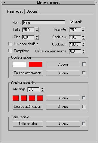

Panneau déroulant Elément anneau, groupe de fonctions Paramètres
- Nom
- Affiche le nom de l'effet. Lens Effects permet de disposer de plusieurs effets différents sous une même instance de Lens Effects. Il est important de nommer les effets, afin de s'assurer de toujours modifier les paramètres de l'effet réellement souhaité.
- Actif
- Applique l'effet au rendu de l'image. Valeur par défaut : activé.
- Taille
- Détermine la taille de l'effet.
- Intensité
- Contrôle la luminosité et l'opacité globales de l'effet individuel. Les valeurs élevées créent des effets lumineux, plus opaques, alors que les valeurs faibles créent des effets estompés, transparents.
- Plan
- Définit l'emplacement de l'effet le long de l'axe de l'effet, qui s'étend du centre de l'effet vers le centre de l'écran.
- Epaisseur
- Détermine l'épaisseur, en pixels, de l'effet.
- Luisance derrière
- Permet de faire apparaître l'effet derrière les objets dans la scène 3ds Max.
- Occlusion
- Détermine dans quelle mesure les paramètres d'occlusion de scène de Lens Effects affecteront un effet particulier. La valeur entrée détermine le pourcentage d'occlusion défini dans le groupe de fonctions Paramètres globaux Lens Effects qui sera appliqué.
- Comprimer
- Détermine si l'effet sera comprimé. Si cette option est cochée, l'effet sera comprimé en fonction des Paramètres globaux Lens Effects disponibles via le groupe de fonctions Paramètres du champ à double flèche Comprimer.
- Utiliser couleur source
- Mélange la couleur source de la lumière ou de l'objet auxquels vous appliquez l'effet et la couleur ou le jeu de mapping des paramètres Couleur rayon ou Couleur circulaire. Une valeur de 0 utilise les valeurs définies dans les paramètres Couleur rayon et Couleur circulaire alors qu'une valeur de 100 utilise la couleur source de la lumière ou des objets. Toute valeur comprise entre 0 et 100 produit un mélange entre la couleur source et les paramètres de couleur de l'effet.
