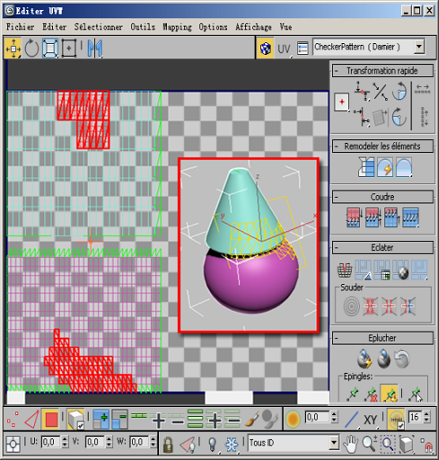

Vous pouvez également ouvrir l'éditeur (panneau déroulant Editer les Uvs
Ouvrir l'éditeur d'UV) pour afficher les modifications apportées aux coordonnées de texture générées alors que vous réglez le gizmo.
zone Affichage
Coutures de maps est activée.
Ouvrir l'éditeur d'UV). Par défaut, l'éditeur affiche un arrière-plan de damier. Pour afficher la texture dans le matériau sur l'objet, vous devez modifier un paramètre.
La texture s'affiche à l'arrière-plan.
Tous les clusters UVW s'affichent par défaut. Pour travailler sur un cluster à la fois, vous devez filtrer les coordonnées UVW.
barre d'outils inférieure, cliquez sur A ce stade, l'éditeur affiche uniquement les polygones que vous avez sélectionnés dans la fenêtre et masque le reste. Vous pouvez sélectionner des polygones à afficher directement dans la fenêtre ou choisir un jeu de sélections nommé. A l'étape suivante, vous utiliserez la dernière méthode.
Les fenêtres indiquent que la sélection est active et les coordonnées UVW de la sélection s'affichent dans la fenêtre Editer UVW.
sélectionnez et déplacez un ou plusieurs polygones UVW. Dans les fenêtres, la texture glisse autour de la partie sélectionnée du maillage de l'objet.
La fenêtre affiche de nouveau les modifications apportées à l'édition.
Les coordonnées UVW des polygones s'affichent dans la fenêtre Editer UVW. Il s'agit là d'une autre manière de sélectionner un élément sur lequel travailler.

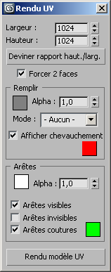

Pour exporter les coordonnées de texture vers un programme de peinture :
Une fois que vous avez positionné les coordonnées de texture d'un objet dans l'éditeur du modificateur Développer UVW, vous pouvez utiliser cette fonction pour les exporter vers un programme de peinture pour créer la map texture.
Modèle de rendu UVW. La boîte de dialogue Rendu UV s'ouvre :
Une nouvelle Fenêtre image rendu contenant le modèle rendu en tant que bitmap s'affiche. Si le résultat ne vous convient pas, effectuez les modifications nécessaires dans la boîte de dialogue Rendu UV et effectuez un nouveau rendu.
Si vous souhaitez utiliser les informations de transparence du rendu dans le programme de peinture, veillez à enregistrer les données dans un format prenant en charge la canal alpha, tel que les formats TIF ou Targa.
Assurez-vous de recouvrir de peinture ou d'effacer toutes les arêtes afin qu'elles n'apparaissent pas dans la texture finale.
La texture peinte respecte les contours définis par les UV exportés.

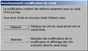

Chaque objet peut comporter jusqu'à 99 canaux de coordonnées de mapping UVW. Le canal de mapping par défaut (défini par la bascule Générer coordonnées de mapping dans les paramètres de création de l'objet) est toujours le canal 1. Vous pouvez définir les coordonnées de texture pour n'importe quel canal en utilisant un autre modificateur Développer UVW ou Texture UVW pour chaque canal.
Définit le numéro d'identification des coordonnées de texture contrôlées par ce modificateur. Cette valeur de canal correspond à la valeur Canal texture définie dans les paramètres d'une texture. Le modificateur contrôle donc la manière dont les textures d'un même canal sont appliquées à la surface de l'objet. Valeur par défaut=1. Intervalle = de 1 à 99.
Veuillez noter les points importants concernant les canaux map du modificateur Développer UVW:
