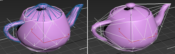

Générer la forme par élément
Lorsque cette option est activée et que vous appliquez le modificateur corps rigide MassFX à un objet, MassFX crée une forme physique séparée pour chaque élément de l'objet. Lorsque cette option est désactivée, MassFX crée une seule forme physique pour tout l'objet. Cette dernière option est moins précise, mais permet d'effectuer une simulation plus rapidement.
Par exemple, la primitive Théière dans 3ds Max se compose de quatre éléments : Corps, Poignée, Bec et Couvercle. L'illustration suivante compare les formes physiques générées pour la théière lorsque le paramètre Générer la forme par élément est activé et désactivé. La version située à gauche, avec quatre formes physiques, comporte encore des zones concaves "obstruées", telles que l'intérieur de la poignée, mais elle est plus proche de la forme réelle de la théière.
Gauche : option Générer forme par élément activée
Droite : option Générer forme par élément désactivée
Remarque : Ce basculement s'applique uniquement aux corps rigides créés par la suite. Vous ne pouvez pas basculer un modificateur corps rigide entre les modes forme unique et forme par élément.
