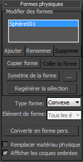

Panneau déroulant Formes physiques
Ce panneau permet de modifier les formes physiques affectées à un objet dans la simulation. Vous pouvez utiliser les commandes pour ajouter et supprimer des formes physiques, modifier le type de forme, copier des formes physiques entre les objets, etc. Lorsque vous exécutez la simulation, MassFX utilise toutes les formes physiques affectées pour représenter la présence physique de l'objet. Pour plus d'informations, reportez-vous à la rubrique Présentation des corps rigides.
Groupe Modifier des formes
Liste des formes
Affiche toutes les formes physiques constituant le corps rigide. Sélectionnez une forme physique dans la liste afin de la renommer, de la supprimer, de la copier et la coller, de changer ses paramètres de maillage ou de modifier sa transformation via le niveau de sous-objet Transformer maillage.
Ajouter
Applique une nouvelle forme physique au corps rigide. Par défaut, la nouvelle forme est convexe et couvre la totalité du maillage graphique, de même que lors de la première application du modificateur Corps rigide MassFX à un objet. Lorsque vous ajoutez une forme, celle-ci est mise en surbrillance dans la liste afin que vous puissiez modifier le type, les propriétés, etc.
Renommer
Permet de modifier le nom de la forme physique mise en surbrillance. Ce nom est uniquement destiné à votre propre usage afin d'identifier facilement plusieurs formes physiques.
Supprimer
Permet de supprimer la forme physique sélectionnée du corps rigide. (La dernière forme physique d'un corps rigide ne peut être supprimée.)
Copier forme
Copiez la forme physique sélectionnée dans le Presse-papiers pour être en mesure de la coller ultérieurement (voir ci-dessous). Les paramètres de la forme physique et la transformation locale sont copiés avec le maillage.
Coller la forme
Collez une forme physique copiée précédemment (voir ci-dessus) sur le corps rigide courant.
Remarque : La nouvelle forme physique ne constitue pas une instance ; toute modification apportée à la forme physique initialement copiée n'affecte pas la nouvelle forme physique après le collage.
Symétrie de la forme
Fait pivoter la géométrie de la forme autour de l'axe spécifié (voir Paramètres de symétrie de la forme ci-dessous).
... (Paramètres de symétrie de la forme)
Ouvre une boîte de dialogue permettant de définir l'axe le long duquel la forme est mise en miroir, ainsi que d'indiquer si vous souhaitez utiliser l'axe local ou l'axe universel.
Régénérer la sélection
Adapte la forme en surbrillance dans la liste à l'état actuel du maillage graphique. Cette option permet de réajuster la forme physique au maillage graphique après une modification. Cette option est utile, par exemple, pour transformer des sous-objets ou pour mettre un objet à l'échelle.
Type de forme
Type de forme physique appliqué à l'élément mis en surbrillance dans la liste Modifier des formes. Les types disponibles sont Sphère, Boîte, Capsule, Convexe, Concave, Original et Personnalisé. Les types Sphère, Boîte et Personnalisé sont des primitives MassFX et effectuent des simulations plus rapidement que les autres coques. Pour de meilleures performances, utilisez le type qui vous paraît le plus simple.
Le contenu de ce panneau déroulant peut varier en fonction du paramètre Type de forme défini. Pour obtenir une description des paramètres de chaque type, reportez-vous à la rubrique Types de formes physiques MassFX.
La modification du type de forme génère une nouvelle forme correspondant au type choisi et redimensionné pour s'adapter aux pourtours du maillage graphique. Les options relatives à la forme (dépendant du type de forme choisi) sont disponibles dans le panneau déroulant Paramètres maillage physique (voir ci-dessous).
Elément de forme
Modélise la forme en surbrillance dans la liste des formes de manière à s'apparenter à l'élément sélectionné dans la liste Elément de forme.
Par exemple, sélectionnez la primitive Théière et appliquez le modificateur Corps rigide avec l'option Générer la forme par élément activée. Cette option crée quatre éléments de forme physique par défaut, dont le premier constitue le corps de la théière : Elément 1. Si, alors que l'élément 1 est mis en surbrillance dans la liste des formes, vous sélectionnez Elément 2 (poignée) dans la liste, MassFX modifie la forme physique du corps de la théière de manière à ce qu'elle ressemble à une poignée. Si vous choisissez l'option Tous les éléments, l'élément 1 prend la forme et la taille de l'intégralité du maillage de la théière. Si vous modifiez ensuite le paramètre Type de forme (en passant par exemple de l'option Convexe à Boîte), le résultat obtenu est une forme physique de ce type, qui s'adapte à l'élément de forme actif.
Convertir en forme personnalisée
Cliquez sur ce bouton pour créer un objet de maillage éditable dans la scène, à partir de la forme physique sélectionnée, et définir le type de forme sur Personnalisé. Vous pouvez utiliser les outils d'édition standard pour ajuster le maillage, puis mettre à jour la forme physique à partir de ce dernier. Pour plus d'informations, reportez-vous à la rubrique Personnalisé.
Remplacer matériau physique
Par défaut, chaque forme physique présente dans un corps rigide utilise les paramètres de matériau définis dans le panneau déroulant Matériau physique. Toutefois, il est possible que vous utilisiez un corps rigide complexe comportant de nombreuses formes physiques et dans lequel vous souhaitez utiliser des paramètres différents pour certaines de ces formes. Dans ce cas, activez l'option Remplacer matériau physique. Toutes les propriétés décrites dans cette section fonctionnent de la même façon dans pour le panneau déroulant Matériau physique, mais elles s'appliquent uniquement au maillage physique sélectionné.
Afficher les coques ombrées
Lorsque cette option est activée, le rendu est effectué avec des formes physiques ombrées et des objets solides dans des fenêtres ombrées, plutôt que sous la forme de représentations filaires. Activez la propriété d'affichage Transparent pour le maillage graphique afin de visualiser plus facilement les formes physiques.

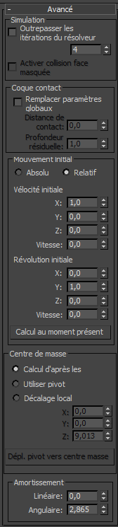

Panneau déroulant Avancé
Zone Simulation
Outrepasser les itérations du résolveur
Lorsque cette option est activée, MassFX utilise le paramètre d'itérations de résolveur spécifié ici pour ce corps rigide, à la place du paramètre global.
Définissez la valeur numérique sur le nombre de fois où le résolveur applique les collisions et les contraintes. Des valeurs plus élevées peuvent être nécessaires lorsque la simulation utilise de nombreuses contraintes, ou lorsque la tolérance pour les erreurs de connexion est très faible. Les valeurs supérieures à 30 sont généralement inutiles.
Activer collision face masquée
Cette option n'est disponible que pour les corps rigides statiques. Lorsque vous spécifiez le type de forme originale d'un corps rigide concave statique, activez cette option pour que les objets dynamiques dans la simulation entrent en collision avec les faces masquées.
Par exemple, prenez une boîte primitive, Convertissez-la en format poly éditable, supprimez un côté, puis transformez-la en un corps rigide statique au type de forme d'origine. Si vous placez un objet dynamique dans la boîte de dialogue, activez l'option Activer la collision de la face masquée de la boîte pour empêcher l'objet de tomber par les côtés.
Groupe Coque contact
Utilisez ces paramètres pour déterminer le volume environnant dans lequel MassFX détecte des collisions entre les corps dans la simulation.
Remplacer paramètres globaux
Lorsque ces options sont activées, MassFX utilise les paramètres de chevauchement de collisions spécifiés ici pour les corps rigides sélectionnés, à la place des paramètres globaux.
Distance contact
Distance sur laquelle le chevauchement des corps rigides est autorisé.
Une valeur trop élevée peut provoquer une interpénétration visible des objets. Une valeur définie trop faible peut entraîner la présence de bruit, car les objets interpénètrent une image tout en étant alternativement forcés sur une séparation.
Le meilleur choix de valeur dépend de plusieurs facteurs, comme par exemple la taille des objets dans la scène, la proximité de la caméra pour de possibles interpénétrations, les paramètres d'accélération de la gravité, les itérations du résolveur, la quantité d'inflation des formes physiques et la fréquence d'images de la simulation.
Profondeur résiduelle
Distance sur laquelle le chevauchement des corps au repos est autorisé. Ce paramètre peut entrer en ligne de compte lorsque vous utilisez la capture des transformations pour définir des corps à leur position initiale dans la simulation.
Remarque : Lorsque vous modifiez la valeur Distance contact, la valeur Profondeur résiduelle prend automatiquement la même valeur, à laquelle est ajoutée la différence entre les deux. Par exemple, supposons que la valeur Distance contact est définie sur 10.0 et que Profondeur résiduelle est égale à 8.0 (différence =-2.0). Si vous définissez ensuite Distance contact sur 6.5, la valeur Profondeur résiduelle devient automatiquement 4.5 (6.5 + (-2.0)). Cependant, la modification de la valeur Profondeur résiduelle n'a pas d'incidence sur le paramètre Distance contact.
Zone de mouvement initial
Absolu/Relatif
Ce paramètre s'applique uniquement aux corps rigides qui démarrent en tant que corps rigides cinématiques (généralement, ils sont déjà animés) puis qui deviennent ensuite dynamiques au niveau de l'image spécifiée dans le paramètre Jusqu'à image, situé dans le panneau déroulant Propriétés corps rigides. Normalement, la vélocité et la rotation initiales de ce type de corps sont calculées en fonction de l'animation de la dernière image qui précède leur transformation en corps dynamiques. Lorsque cette option est définie sur Absolue, les valeurs de la vitesse et de la rotation initiale (voir ci-dessous) sont substituées par les valeurs basées sur l'animation. Lorsque cette option est définie sur Relatif, les valeurs spécifiées sont ajoutées aux valeurs calculées à partir de l'animation.
Vélocité initiale
Direction et vitesse de départ (en unités par seconde) du corps rigide lorsque celui-ci devient dynamique. Les paramètres XYZ sont conservés en tant que vecteurs normalisés, qui peuvent être difficiles à modifier ou à représenter. Pour visualiser la direction de la vélocité initiale et éventuellement la modifier à l'aide de l'outil Rotation, utilisez le niveau de sous-objet Vélocité initiale.
Révolution initiale
Axe et vitesse de départ (en degrés par seconde) de la rotation du corps rigide lorsque celui-ci devient dynamique. Les paramètres XYZ sont conservés en tant que vecteurs normalisés, qui peuvent être difficiles à modifier ou à représenter. Pour visualiser l'axe de révolution initiale et éventuellement le modifier à l'aide de l'outil Rotation, utilisez le niveau de sous-objet Révolution initiale.
Calcul au moment présent
S'applique aux corps rigides cinématiques animés. Détermine les valeurs du mouvement (voir ci-dessus) pour l'objet animé dans l'image actuelle, puis définit les champs de vélocité et de révolution initiale pour ces valeurs.
Utilisez cette fonction afin d'appliquer les valeurs du mouvement initial à partir d'un point de l'animation du corps cinématique, autre que ceux de l'image à laquelle ce corps devient dynamique.
Zone Centre de gravité
Le point autour duquel un corps rigide pivote, sauf s'il fait l'objet d'une quelconque contrainte. Afin de visualiser et d'ajuster ce point de manière graphique pour le corps rigide, utilisez le niveau de sous-objet Centre de masse.
Choisissez l'une des opérations suivantes :
  • Calcul d'après les maillagesDétermine automatiquement un centre de masse approprié pour le corps rigide sur la base de sa géométrie.
  • Utiliser pivotUtilise le Pivot de l'objet à son centre de gravité.
  • Décalage localPermet de définir la distance entre le pivot de l'objet sur les axes X, Y et Z à utiliser pour le centre de gravité.
    • Déplacer pivot vers centre de masseReplace le pivot de l'objet au centre de gravité spécifié par le décalage local XYZ. Disponible uniquement lorsque l'option Décalage local est active.
Zone d'amortissement
L'amortissement ralentit les corps rigides. Son utilisation courante permet par exemple de réduire les oscillations dans une simulation ou de créer l'impression qu'un objet se déplace dans un milieu dense.
Linéaire
Quantité de force appliquée pour réduire la vélocité de déplacement des objets.
Angulaire
Quantité de force appliquée pour réduire la vitesse de rotation des objets.
Panneau déroulant Noeuds relatifs
Sélection d'une poupée de chiffon
Sélectionne l'objet Poupée de chiffon auquel le corps rigide appartient. Cette option est uniquement disponible lorsque le corps rigide fait partie d'un objet Poupée de chiffon.
