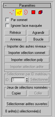

Panneau déroulant Paramètres
Ce panneau déroulant fournit des boutons permettant d'activer et de désactiver différents modes sous-objet, ainsi que de travailler avec des sélections et poignées nommées, des paramètres d'affichage et des informations concernant les entités sélectionnées.
Les icônes situées en haut du panneau déroulant permettent de spécifier la méthode de sélection de faces.
Cliquer sur l'un de ces boutons revient à sélectionner un type de sous-objet dans la pile des modificateurs. Cliquez à nouveau sur ce bouton pour le désactiver et revenir au niveau de sélection d'objet.

Sommet
- Sélectionne un sommet sous le curseur. La sélection par région sélectionne des sommets à l'intérieur de la région.
Arête
- Sélectionne une arête de polygone sous le curseur. La sélection par région sélectionne plusieurs arêtes à l'intérieur de la région.
Bordure
- Active le mode sous-objet Bordure, qui permet de sélectionner sur un maillage une zone généralement décrite en tant que trou. Il s'agit le plus souvent de suites d'arêtes comportant des faces sur un seul côté. Par exemple, une boîte n’a pas de bordure, mais l'objet Théière en comporte plusieurs : une bordure sur le couvercle, le corps, le bec verseur et deux sur la poignée. Si vous créez un cylindre, puis supprimez la face supérieure, la ligne supérieure d'arêtes forme une bordure.
En mode sous-objet Bordure, il n’est pas possible de sélectionner des arêtes ne figurant pas sur des bordures. Lorsque vous cliquez sur une arête de bordure, la totalité de la bordure se trouve sélectionnée.
Les bordures peuvent être affectées d'un couvercle (soit en poly éditable, soit en appliquant le modificateur Boucher trous). Elles peuvent également être connectées à un autre objet (connexion d'objets composés).
Polygone
- Permet de sélectionner tous les polygones coplanaires sous le curseur. En général, le polygone est la zone que vous voyez à l'intérieur des arêtes filaires visibles. La sélection par région sélectionne plusieurs polygones à l'intérieur de la région.
Elément
- Sélectionne tous les polygones contigus d'un objet. La sélection par région fait de même.
- Par sommet
- Cette option permet de sélectionner les sous-objets du niveau courant qui utilisent un sommet sur lequel vous avez cliqué. Cette option s'applique à tous les niveaux de sous-objet, sauf Sommet. Cette option fonctionne également avec la sélection par région.
- Ignorer faces masquées
- La sélection de sous-objets ne s'applique qu'à ceux rendus visibles dans la fenêtre par leurs normales. Lorsqu'elle est désactivée (par défaut), la sélection inclut tous les sous-objets, quelle que soit la direction de leurs normales.
Remarque : L'état du paramètre Face masquée dans
Propriétés affichage
n’affecte pas la sélection de sous-objets. Ainsi, lorsque l'option Ignorer faces masquées est désactivée, vous pouvez sélectionner des sous-objets même s'ils ne sont pas visibles.
Remarque : L'état de la case à cocher Ignorer faces masquées affecte également la sélection d'arêtes au niveau de la sélection sous-objet Arête.
- Rétrécir
- Réduit la zone de sélection de sous-objets en désélectionnant les sous-objets situés le plus à l'extérieur. Si la taille de la sélection ne peut plus être réduite, les sous-objets restants sont désélectionnés.
- Agrandir
- Etend la zone de sélection vers l'extérieur dans toutes les directions possibles.
Avec cette fonction, les bordures sont considérées comme des sélections d'arêtes.
Les options Rétrécir et Agrandir vous permettent d'ajouter ou de supprimer des éléments voisins des arêtes de votre sélection courante. Ceci fonctionne à tout niveau de sous-objet.
- Anneau
- Etend une sélection d'arêtes en sélectionnant toutes les arêtes parallèles aux arêtes sélectionnées. Anneau s'applique seulement aux sélections d'arêtes et de bordures.
La sélection Anneau s'ajoute à la sélection de toutes les arêtes qui sont parallèles à celles initialement sélectionnées.
- Boucle
- Etend la sélection aussi loin que possible, en alignement avec les arêtes sélectionnées.
Boucle s'applique uniquement aux sélections d'arêtes et de bordures et se propage seulement par l'intermédiaire de jonctions à quatre voies.
La sélection Boucle étend votre sélection d'arêtes courante en ajoutant toutes les arêtes alignées sur celles initialement sélectionnées.
