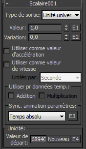

Interface
Type de sortie
Définit le type de données de la valeur scalaire en sortie. Sélectionnez le type voulu dans la liste déroulante ; les options sont explicites.
Valeur
Définissez la valeur de sortie de manière explicite ou activez E1 et reliez un sous-opérateur Paramètre au sous-opérateur Scalaire pour permettre à l'utilisateur de spécifier la valeur. Disponible pour tous les types de sortie, à l'exception de Booléen.
Variation
Définissez explicitement une valeur selon laquelle la valeur de sortie peut varier ou activez E2 et reliez un sous-opérateur Paramètre au sous-opérateur Scalaire pour permettre à l'utilisateur de spécifier la variation. Disponible pour tous les types de sortie, à l'exception de Booléen.
True/False
Définissez la valeur de sortie booléenne. Cette option est uniquement disponible avec une sortie de type Booléen.
Utiliser comme valeur de l’accélération/de vitesse
Si Type de sortie=Unité univers, vous pouvez sélectionner une de ces options pour que Flux de particules utilise les données scalaires comme un taux d'accélération ou de vitesse, en unités par image, seconde ou repère. Les options Utiliser comme valeur d'accélération et Utiliser comme valeur de vitesse sont mutuellement exclusives : vous ne pouvez pas activer les deux à la fois. Lorsque vous cliquez une deuxième fois sur une de ces options, elle se désactive.
Utiliser comme Taux de révolution
Si Type de sortie=Angle et si cette case à cocher est activée, Flux de particules utilise les données scalaires comme taux de rotation, en unités par image, seconde ou repère.
Unités par
Définit l'intervalle de temps pour les données d'accélération, vitesse ou taux de rotation.
Utiliser pour données temporelles
Ces options permettent au sous-opérateur de prendre en compte l'étape d'intégration dans la détermination de la valeur de sortie. Avec les types de sortie Flottant, Pourcentage ou Temps, vous pouvez choisir Addition ou Multiplication. Ces options sont mutuellement exclusives. Pour les désactiver toutes les deux, cliquez sur la case à cocher active. Avec les types de sortie Angle ou Unité univers, vous pouvez choisir Utiliser comme Taux de révolution/valeur de vitesse (respectivement) ou Addition. Si vous choisissez Addition, le paramètre Unités par est défini sur Unité de temps ; les options disponibles sont identiques.
Normalement, le sous-opérateur génère la valeur indiquée par le paramètre Valeur. Cependant, lorsque l'option Addition est activée, la valeur est ajustée à l'étape d'intégration courante. Par exemple, si Unité de temps est défini sur Image et si l'étape d'intégration est d'une seule image, le sous-opérateur génère la valeur spécifiée dans Valeur. Si l'étape d'intégration est d'un quart d'image, la valeur de sortie est égale à un quart de Valeur. De cette manière, lorsque la valeur est utilisée pour des additions, le résultat est cumulé sur plusieurs étapes d'intégration et équivaut à Valeur.
Si le sous-opérateur Scalaire est destiné à une multiplication (p. ex. ralentissement des particules en multipliant leur vitesse par un coefficient inférieur à 1.0), utilisez l'option Multiplication. Cette option prend également en compte l'étape d'intégration pour ajuster la sortie du sous-opérateur. Par exemple, si vous souhaitez ralentir d'un quart la vitesse d'une particule sur une seule image, définissez Valeur=0.25. Si l'étape d'intégration est d'une seule image, la sortie du sous-opérateur est 0.25. Si l'étape d'intégration est d'une demi-image, la sortie est 0.5. Cette valeur, utilisée deux fois pour la multiplication (0.5 x 0.5) équivaut à 0.25, qui est le paramètre de sortie explicite de Valeur.
