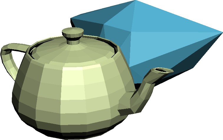

Un maillage graphique (théière) et sa forme physique simplifiée
Sans MassFX, chaque maillage dans votre scène est un maillage graphique: la représentation visuelle de l'objet. Pour optimiser un maillage graphique en vue d'un jeu en temps réel ou pour accélérer le rendu, vous pouvez modifier ses polygones.
Pour la simulation physique, vous souhaiterez également contrôler la quantité d'informations traitées. Souvent, la quantité d'informations nécessaires pour la simulation est moindre que pour la représentation graphique. Par exemple, dans l'illustration précédente, une théière (graphique) peut être représentée par une coque convexe (physique) dans la simulation physique.

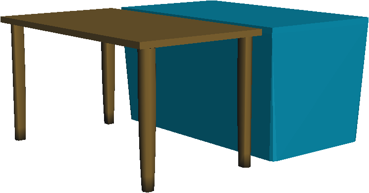

L'illustration suivante montre un maillage graphique unique pour une table en bois. L'enveloppe convexe simple (boîte couleur sarcelle), peut fonctionner pour la simulation tant que vous n'avez pas besoin de chaises autour de la table ou d'objets tentant de rouler par dessous. Si vous avez ce besoin, puisque les corps rigides dynamiques ne peuvent pas utiliser des maillages concaves (voir section suivante), vous devez composer la représentation physique à partir d'un jeu de formes physiques jointes.
Maillage graphique d'une table avec une forme physique convexe

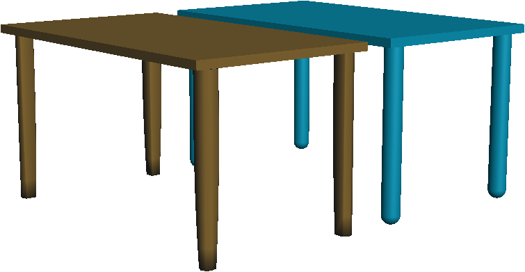

L'illustration suivante présente la même table réalisée avec une boîte et quatre capsules pour la représentation physique.
Maillage graphique d'une table avec plusieurs formes physiques
