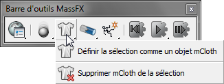

Utilisez ces commandes pour appliquer le modificateur mCloth à un objet ou pour supprimer le modificateur d'un objet.
Si un modificateur mCloth a déjà été appliqué à l'objet, cette commande active simplement le groupe de fonctions Modifier, le cas échéant.

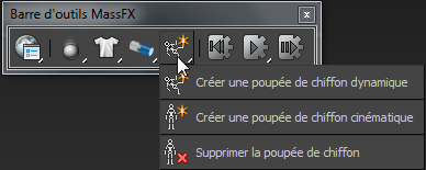

Utilisez ces commandes pour permettre à un système de structures ou à un bipède Character Studio de participer à une simulation MassFX ou pour le retirer de la simulation. Sélectionnez une structure du personnage ou un maillage de peau associé, puis choisissez une commande de poupée de chiffon affectant l'ensemble du système. Reportez-vous à la rubrique Poupée de chiffon MassFX.

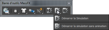

Cette commande est également disponible sous Réinitialiser la simulation dans le menu Simuler Sous-menu Simulation - MassFX
et dans la boîte de dialogue Outils MassFX
Groupe de fonctions Outils de simulation.
Lorsque la simulation est suspendue, cliquez sur Démarrer la Simulation pour la reprendre à partir de l'image courante.
Au cours de la simulation, la glissière temps avance image par image pour chaque pas de simulation, de sorte que les corps rigides cinématiques se déplacent comme faisant partie de la simulation.
Cette commande est également disponible sous Exécuter la simulation dans le menu Simuler Sous-menu Simulation - MassFX (lorsque la commande Démarrer la simulation est active dans la barre d'outils MassFX) et sous
(Démarrer la simulation) dans la boîte de dialogue Outils MassFX
Cette commande est également disponible sous Exécuter la simulation dans le menu Simuler Sous-menu Simulation - MassFX (lorsque la commande Démarrer la simulation sans animation est active dans la barre d'outils MassFX) et sous
(Démarrer la simulation sans animation) dans la boîte de dialogue Outils MassFX
Cette commande est également disponible sous Pas de simulation dans le menu Simuler Sous-menu Simulation - MassFX
, ainsi que sous Avancer la simulation d'une image dans la barre d'outils MassFX.
