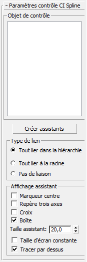

Interface
Liste des objets de contrôle
Lorsque vous créez des assistants, le numéro de noeud et le nom correspondant s'affichent ici. Le noeud #1 est placé au niveau du premier sommet de la spline, puis les noeuds suivants sont numérotés successivement.
Créer assistants
Place un assistant à chaque noeud, puis affiche les numéros des noeuds et les noms des assistants dans la zone Objet de contrôle. L'affichage des assistants est fonction des options sélectionnées dans la zone Affichage assistant. Les assistants sont liés à la création si une option de liaison est sélectionnée dans la zone Type de lien.
Zone Type de lien
Ces options permettent de lier les assistants au moment de leur création.
  • Tout lier dans la hiérarchieLie chaque assistant à l'assistant qui le précède immédiatement. Par exemple, l'assistant du noeud #3 est lié à l'assistant du noeud #2, ce dernier étant lui-même lié à l'assistant du noeud #1.
  • Tout lier à la racineLie chaque assistant à l'assistant du noeud n°#1.
  • Pas de liaisonLes assistants ne sont pas liés.
Zone Affichage assistant
Lorsque vous cliquez sur Créer assistants, 3ds Max peut placer un ou plusieurs objets d'assistant Point à chaque noeud, facilitant ainsi le déplacement et l'animation des noeuds. Vous pouvez activer plusieurs types d'assistant.
Marqueur centre
Positionne un petit Assistant point en forme de X à chaque noeud.
Repère trois axes
Positionne un petit Assistant point en forme de repère trois axes à chaque noeud.
Croix
Positionne un petit Assistant point en forme de croix à chaque noeud.
Boîte
Positionne un petit Assistant point en forme de boîte à chaque noeud.
Taille
Définit la taille des assistants.
Taille d'écran constante
Conserve la taille des assistants quel que soit l'agrandissement des fenêtres.
Tracer par dessus
Affiche les assistants au-dessus de tous les autres objets dans la scène pour améliorer la visibilité des scènes encombrées.
Conseil : pour modifier l'affichage des assistants après leur création, sélectionnez-les individuellement, puis modifiez les options sélectionnées dans le groupe de fonctions Modifier.
