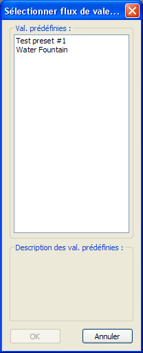

Pour ajouter un Flux de valeurs prédéfinies, faites glisser Flux de valeurs prédéfinies dans la carte événement de Vue particule. La boîte de dialogue Sélectionner flux de valeurs prédéfinies s'ouvre. Sélectionnez une valeur prédéfinie et cliquez sur OK ou cliquez simplement deux fois sur un nom prédéfini.
