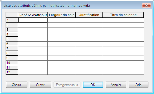

  1. Cliquez sur l'onglet Rapportsle groupe de fonctions DiversAttributs utilisateur. Trouver
  2. Cliquez à l'intérieur de la colonne Repère d'attribut de la ligne 1. Entrez le nouveau nom du champ de l'une des manières suivantes :
    • Tapez un nom d'attribut ou de données étendues. Seules les données étendues portant le préfixe VIA_WD_ sont prises en charge. N'incluez pas le préfixe lorsque vous entrez le nom de champ.
      Par exemple, la valeur de montage sur un encombrement de panneau peut être dans les données étendues VIA_WD_MOUNT ou sur un attribut MOUNT. Pour inclure la valeur de montage dans un rapport de panneau, entrez MOUNT comme nom du champ.
    • Cliquez sur Choisir et sélectionnez l'attribut dans le dessin.
  3. (Facultatif) Spécifiez la largeur, la justification et le titre de la colonne de l'attribut pour la génération du rapport. Si aucune valeur n'est entrée, les valeurs par défaut ci-dessous sont utilisées.
    • Largeur de colonne : 24
    • Justification : gauche
    • Titre de colonne : identique au repère d'attribut
  4. Répétez ces étapes pour chaque attribut supplémentaire.
    Cliquez avec le bouton de la souris sur une cellule pour copier, couper ou coller son contenu vers une autre cellule.
  5. Cliquez sur OK.
