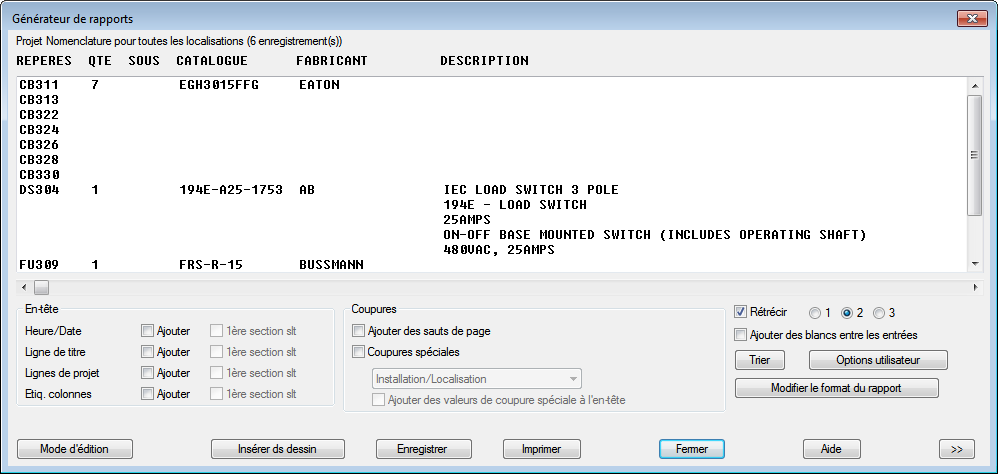

  8. Triez le rapport, modifiez le format ou éditez les données.
  9. Enregistrez le rapport dans un fichier, placez-le sur le dessin en tant que table ou imprimez-le.

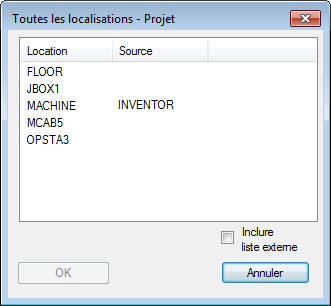

  6. Sélectionnez les codes d'installation ou de localisation à extraire.
    • Tous : extrait tous les composants, quelle que soit la valeur.
    • Vide : extrait uniquement les composants dépourvus de valeur.
    • Nommés : extrait uniquement les composants dont la valeur correspond à celle saisie dans la zone. Les caractères génériques sont pris en charge.
      Le bouton Dessin est désactivé, mais vous pouvez sélectionner une valeur dans la liste des projets. Les listes de projets correspondant aux champs Installation et Localisation incluent les valeurs provenant de l'ensemble Inventor. Les valeurs provenant d'Inventor sont indiquées dans la colonne Source.

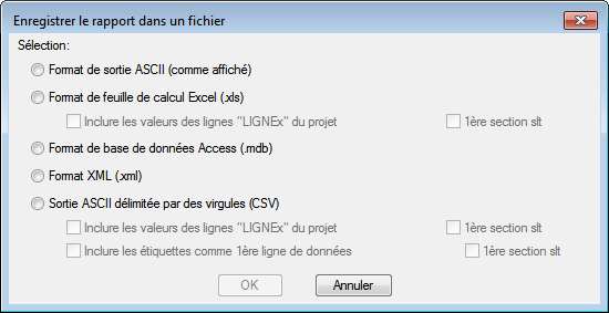

Enregistrement du rapport dans un fichier
  1. Générez un rapport.
  2. Dans la boîte de dialogue Générateur de rapports, sélectionnez Enregistrer dans un fichier.
  3. Sélectionnez le format du fichier.
  4. Cochez les options de votre choix parmi celles disponibles pour le type de fichier sélectionné.
    • Valeurs LIGNEx : lignes de description du projet telles qu'elles apparaissent dans les rapports.
    • Etiquettes : étiquettes des champs inclus dans le rapport.
    • Première section uniquement : si le rapport comporte des coupures spéciales, indiquez si elles doivent être insérées sur la première section uniquement.
  5. Cliquez sur OK.
  6. Entrez un nom de fichier, définissez le chemin d'accès, puis cliquez sur Enregistrer.
  7. La boîte de dialogue Fichier script facultatif s'affiche. Elle vous permet d'exécuter un script facultatif sur vos données de rapport.
  8. Cliquez sur Fermer dans la boîte de dialogue Générateur de rapports.

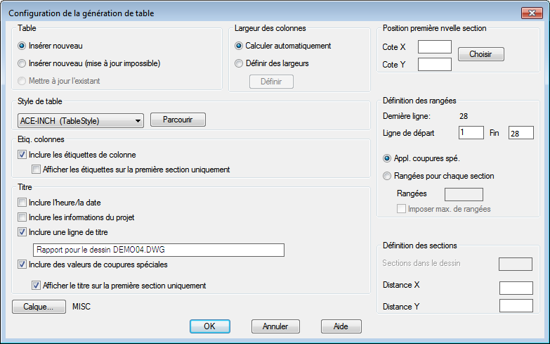

Insertion d'un rapport sous forme de table
  2. Dans la boîte de dialogue Générateur de rapports, sélectionnez Insérer dans le dessin.
  3. Sélectionnez un type de table :
    • Insérer nouveau : si le rapport est réexécuté ultérieurement, la table peut être mise à jour.
    • Insérer nouveau (mise à jour impossible) : si le rapport est réexécuté ultérieurement, la table n'est pas mise à jour.
    • Mettre à jour l'existant : si une table existante correspond au rapport, la mise à jour est effectuée. Cette option n'est pas disponible si aucune table ne correspond au rapport.
  4. Sélectionnez un style de table dans la liste. Vous pouvez accéder à un autre dessin et ajouter le style de table de votre choix à la liste de sélection.
  5. Indiquez si vous souhaitez inclure des informations de titre.
  6. Spécifiez la méthode à utiliser pour calculer la largeur des colonnes.
  7. Déterminez les coordonnées XY représentant le coin supérieur gauche de la table. Si ce champ est vide, le système vous invite à sélectionner un emplacement lorsque vous cliquez sur OK.
  8. Entrez une valeur de ligne de début et de fin. Toutes les rangées de données du rapport sont incluses par défaut.
  9. Définissez les options liées aux rangées :
    • Appl. coupures spé. : si vous avez défini des coupures spéciales dans la boîte de dialogue Générateur de rapports, vous pouvez scinder la table en plusieurs objets de table en fonction de ces valeurs.
    • Rangées pour chaque section : indique de scinder le rapport en plusieurs objets de table séparés en fonction de la valeur définie dans la zone Rangées.
  10. Si les sections de table sont définies :
    • Indiquez le nombre maximal de sections de table pouvant être placées sur chaque dessin. L'absence de valeur correspond à un nombre illimité de sections sur un même dessin.
    • Précisez la distance X et Y entre la fin d'une section de table et le début de la suivante. Ces valeurs sont utilisées lorsque plusieurs sections figurent sur un même dessin.
  11. Cliquez sur OK.
    Si vous n'avez pas défini les coordonnées XY, le curseur apparaît sous la forme d'une boîte ayant approximativement la taille de la table générée. Pour utiliser le mode d'accrochage aux objets, entrez S sur la ligne de commande.

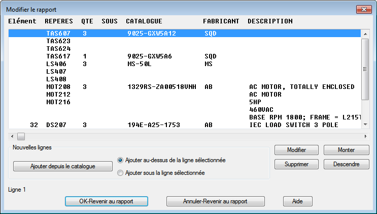

Modification d'un rapport
Modifiez le rapport avant de l'insérer dans votre dessin ou de l'enregistrer dans un fichier. Vous pouvez déplacer des données vers le haut ou vers le bas dans le rapport, ajouter des lignes depuis un catalogue et supprimer des lignes.
  2. Dans la boîte de dialogue Générateur de rapports, sélectionnez Mode d'édition.
  3. Sélectionnez une ligne dans le rapport.
  4. Cliquez sur Modifier pour modifier des valeurs individuelles de cette ligne.
  5. Sélectionnez une ligne ou un groupe de lignes dans le rapport.
    • Cliquez sur Supprimer afin de supprimer les lignes sélectionnées.
    • Utilisez les options de déplacement disponibles pour modifier l'ordre des lignes sélectionnées.

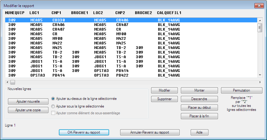

  6. Utilisez les options disponibles pour ajouter des lignes de données supplémentaires au rapport. Les options varient en fonction du type de rapport sélectionné.
  7. Si le rapport fournit des informations de câblage, chaque ligne du rapport peut contenir deux composants connectés, à savoir le composant de provenance et le composant de destination. Les étiquettes du champ Provenance se terminent par 1 et celles du champ Destination par 2.
    Cliquez sur Permutation pour passer des valeurs du champ de provenance à celles du champ de destination.
  8. Cliquez sur OK-Revenir au rapport.
