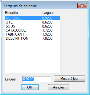

Largeur des colonnes
Spécifie la méthode à utiliser pour calculer la largeur des colonnes.
- Calculer automatiquement
- Permet de calculer la largeur des colonnes en fonction des valeurs de texte saisies dans cette colonne.
- Définir des largeurs
- Permet d'utiliser les largeurs définies pour chaque colonne.
- Définir
- Ouvre une boîte de dialogue, dans laquelle vous pouvez définir une valeur de largeur pour chaque colonne.
