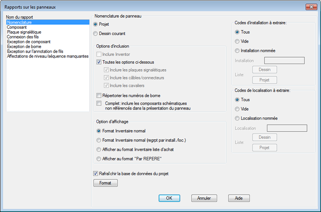

Boîte de dialogue Rapports sur les panneaux
Génère un rapport basé sur les informations provenant des composants du panneau, des plaques signalétiques et des bornes.

Nom du rapport
Indique le rapport à exécuter.
Remarque : Le rapport sur les affectations de niveau/séquence manquantes ne sera plus disponible dans les éditions futures.
Etendue du rapport
Indiquez si vous souhaitez traiter le projet, le dessin actif ou des objets sélectionnés. Si vous sélectionnez le projet, certains rapports fournissent une option permettant de choisir les dessins à traiter.

Format
Ouvre une boîte de dialogue, dans laquelle vous pouvez sélectionner un fichier de format (.set). Utilisez un fichier de format pour définir au préalable les champs à inclure, leur ordre d'apparition et plus encore.
Rapport sur la nomenclature uniquement
Options d'inclusion
Inclure Inventor
Si votre projet est lié à un ensemble Inventor, cette case à cocher est activée. Indique d'inclure dans le rapport les pièces électriques provenant de l'ensemble Inventor lié. Les appareils liés qui sont représentés à la fois dans un dessin AutoCAD Electrical et dans l'ensemble Inventor ne sont pas dupliqués dans le rapport.
Toutes les options ci-dessous
Indique d'inclure les informations sur les plaques signalétiques, les câbles, les connecteurs et les cavaliers dans le rapport. Utilisez les cases à cocher associées à chaque élément pour l'inclure dans la sélection ou l'exclure.
Répertorier les numéros de borne
Répertorie chaque borne individuelle au format ID bornier:numéro de borne. Sinon, les bornes issues du même bornier sont regroupées dans une même entrée, avec la quantité précisée.
Complètes
Permet d'inclure toutes les informations sur les composants schématiques qui ne figurent sur aucune présentation du panneau du rapport.
Option d'affichage
Format Inventaire normal
Combine et met en correspondance les composants qui possèdent les mêmes informations de catalogue. Les valeurs d'éléments de sous-assemblage et de catalogue multiple sont affichées sous forme de lignes immédiatement après l'élément de catalogue principal.
Format Inventaire normal (regrpt par install./loc.)
Combine et met en correspondance les composants qui possèdent les mêmes valeurs de catalogue, d'installation et de localisation. Les valeurs d'éléments de sous-assemblage et de catalogue multiple sont affichées sous forme de lignes immédiatement après l'élément de catalogue principal.
Afficher au format Inventaire liste d'achat
Chaque valeur de catalogue est affichée et mise en correspondance sous forme de ligne unique. Les valeurs d'éléments de sous-assemblage et de catalogue multiple sont affichées sous forme de lignes séparées.
Afficher au format Par REPERE
Toutes les instances d'un repère de composant ou de borne donné sont affichées sous forme de ligne unique.
