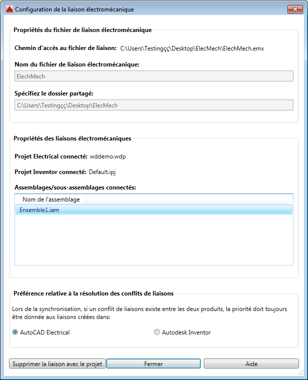

Boîte de dialogue Configuration de la liaison électromécanique
Affiche les propriétés du fichier de liaison électromécanique, ainsi que celles des projets AutoCAD Electrical et Inventor liés. Une fois que vous avez créé un projet électromécanique ou établi une liaison vers un projet existant, cette boîte de dialogue fournit un résumé détaillé de la configuration de votre projet électromécanique.
Liste d'options
Propriétés du fichier de liaison électromécanique
Affiche le chemin d'accès au fichier de liaison électromécanique, le nom du fichier et l'emplacement du dossier.
Chemin d'accès au fichier de liaison
Affiche l'emplacement du fichier.
Nom du fichier de liaison électromécanique
Affiche le nom du fichier de liaison électromécanique.
Spécifiez le dossier partagé
Affiche l'emplacement du dossier. Ce dossier peut se trouver sur votre lecteur local ou réseau.
Propriétés des liaisons électromécaniques
Affiche les projets AutoCAD et Inventor liés, y compris les assemblages et les sous-assemblages.
Projet Electrical connecté
Affiche le projet AutoCAD Electrical lié.
Projet Inventor connecté
Affiche le projet Inventor lié.
Assemblages/sous-assemblages connectés
Affiche tous les assemblages et sous-assemblages Inventor connectés.
Paramètres de synchronisation
Détermine la priorité des données (AutoCAD Electrical ou Inventor) en cas de conflit de liaison lors de l'opération de synchronisation. Si un même composant est à nouveau lié, la priorité est donnée au composant local. Par défaut, les données AutoCAD Electrical sont prioritaires.
AutoCAD Electrical
Donne la priorité aux données AutoCAD Electrical lors de la synchronisation.
Inventor
Donne la priorité aux données Inventor lors de la synchronisation.
Supprimer la liaison avec le projet
Ouvre la boîte de dialogue Supprimer la liaison avec le projet Electrical, dans laquelle vous pouvez supprimer la liaison entre votre fichier de projet AutoCAD Electrical et le fichier lié électromécanique.
Fermer
Ferme la boîte de dialogue.
