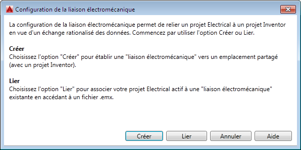

  3. Cliquez sur l'onglet Electromécaniquele groupe de fonctions ConfigurationConfiguration de la liaison électromécanique. Trouver
  4. Dans la boîte de dialogue Configuration de la liaison électromécanique, cliquez sur Créer.

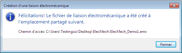

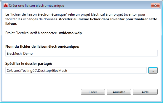

  5. Dans la boîte de dialogue Créer une liaison électromécanique, entrez le nom du fichier de liaison et indiquez un dossier.
  6. Cliquez sur Créer.
  7. Cliquez sur Fermer.

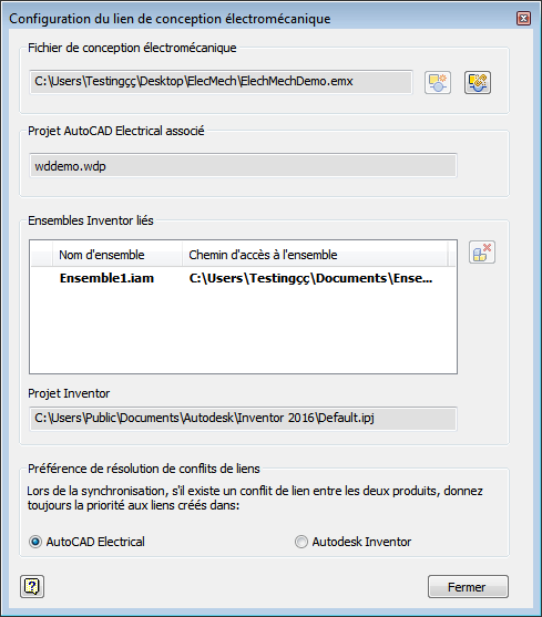

  2. Cliquez sur l'onglet Electromécaniquele groupe de fonctions ConfigurationConfiguration de la liaison électromécanique.
  3. Cliquez sur  dans la boîte de dialogue Configuration de la liaison électromécanique.
  4. Recherchez et sélectionnez le fichier .emx créé dans AutoCAD Electrical.
  5. Cliquez sur Fermer.
    Remarque : Dans Inventor, les paramètres de synchronisation affichent la même sélection que pour l'option que vous avez sélectionnée lors de la création du projet électromécanique dans AutoCAD Electrical.
  6. Pour afficher les informations des composants des projets liés, cliquez sur l'onglet Electromécaniquele groupe de fonctions ConfigurationAffichage de l'emplacement.
