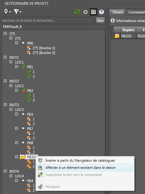

Pour lier un composant Inventor à un composant AutoCAD Electrical dans votre dessin
Associez un composant Inventor à un composant AutoCAD Electrical dans votre dessin actif.
  1. Cliquez sur l'onglet Projetle groupe de fonctions Outils de projetGestionnaire. Trouver
  2. Dans le Gestionnaire de projets, cliquez sur l'onglet Affichage de l'emplacement.
  3. Dans l'onglet Affichage de l'emplacement, cliquez avec le bouton droit de la souris sur le composant Inventor et choisissez Affecter à un élément existant dans le dessin .
  4. Dans le dessin actif, sélectionnez le composant AutoCAD Electrical que vous souhaitez lier au composant Inventor. L'arborescence du composant est actualisée après la création de la liaison du composant afin d'afficher le composant lié.
