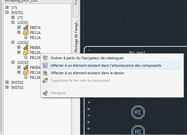

  1. Cliquez sur l'onglet Projetle groupe de fonctions Outils de projetGestionnaire. Trouver
  2. Dans le Gestionnaire de projets, cliquez sur l'onglet Affichage de l'emplacement.
  3. Dans l'onglet Affichage de l'emplacement, cliquez avec le bouton droit de la souris sur le composant Inventor et choisissez Affecter à un élément existant dans l'arborescence des composants.
    Remarque : Vous pouvez également sélectionner un composant AutoCAD Electrical et l'associer à un composant Inventor.
  4. Dans l'arborescence des composants, sélectionnez le composant AutoCAD Electrical que vous souhaitez associer au composant Inventor. L'arborescence des composants est automatiquement actualisée après la création de la liaison afin d'afficher le composant lié.
