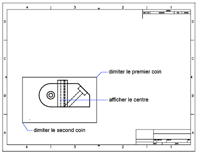

Ortho
Crée une vue orthogonale à partir d'une vue existante.
Une fois que vous avez sélectionné le côté de la fenêtre que vous souhaitez utiliser pour projeter la nouvelle vue, une bande élastique perpendiculaire à ce côté vous permet d'indiquer le centre de la nouvelle vue.

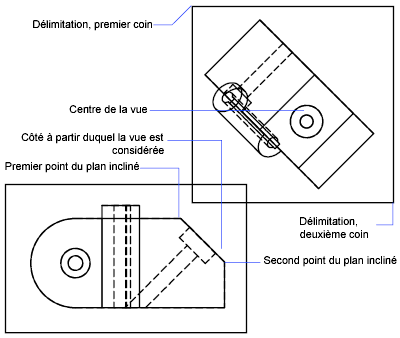

Auxiliaire
Crée une vue auxiliaire à partir d'une vue existante. Une vue est dite auxiliaire lorsqu'elle est projetée sur un plan perpendiculaire à l'une des vues orthogonales et sur un plan incliné dans une vue adjacente.
Deux points permettent de définir le plan incliné utilisé pour la projection auxiliaire. Les deux points doivent être situés dans la même fenêtre.
Une ligne élastique, perpendiculaire au plan incliné, vous aide à sélectionner le centre de la nouvelle fenêtre.

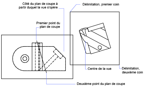

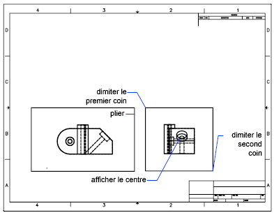

Coupe
Crée un dessin de la vue en coupe des solides, avec des hachures. Lorsque vous utilisez la commande SOLDRAW sur une vue en coupe créée à l'aide de cette option, elle crée une copie temporaire des solides et utilise la commande SECTION pour effectuer l'opération sur le plan de coupe que vous définissez. SOLDRAW crée alors un profil de la moitié visible des solides et élimine la copie d'origine. La commande SOLDRAW sectionne alors les solides. Ceux qui ne coupent pas le plan de coupe sont générés comme profils pleins. Les recommandations standard pour le dessin préconisant de ne pas tracer les lignes masquées dans les vues en coupe, SOLVIEW gèle le calque Nom de la vue-HID.
Dans la fenêtre d'origine, indiquez deux points pour définir le plan de coupe.
Définissez le côté de visualisation en indiquant un point sur l'un des côtés du plan de coupe.
Indiquez l'échelle de la nouvelle vue. Entrer une échelle produit le même effet qu'effectuer un zoom de la fenêtre avec un facteur relatif à l'espace papier. La valeur par défaut est une échelle 1:1, ce qui équivaut à zoom 1.0xp.
Le message suivant vous demande d'indiquer le centre de la nouvelle fenêtre. Si vous acceptez l'échelle par défaut (en appuyant sur ENTREE), une ligne élastique, perpendiculaire au plan de coupe, vous aide à situer le centre de la nouvelle fenêtre. Dans le cas contraire, vous pouvez placer la vue n'importe où.
