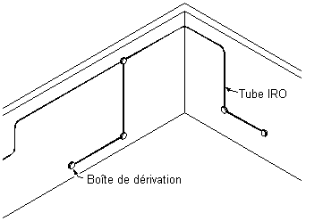

Affichage des tubes IRO et des boîtes de dérivation en 3D

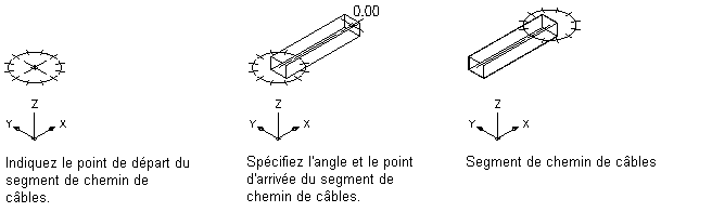

Un chemin de câbles ou un tube IRO est constitué de segments dessinés individuellement. Pour dessiner un segment, spécifiez ses propriétés, puis les points le représentant dans le dessin.
Dessin d'un segment de chemin de câbles
